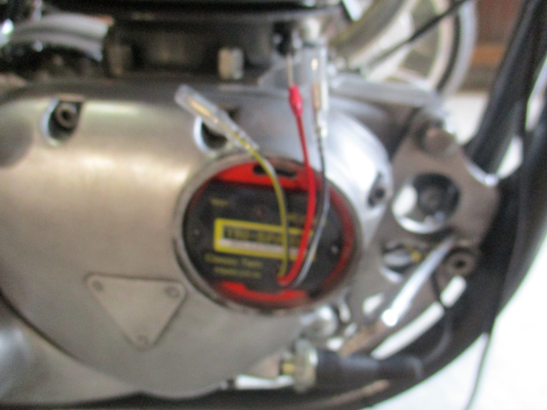

Commande du Trispark réception en plusieurs fois , manquait la bobine double ? reçue aujourd'hui sauf aucuns repaires du plus et du moins , après téléphone Antoine sur la route des vacances il n'a pas pensé à mettre un signe distinctif et pas de bobine sous la main pour se rappeler , Yves sûrement aussi en vacances .

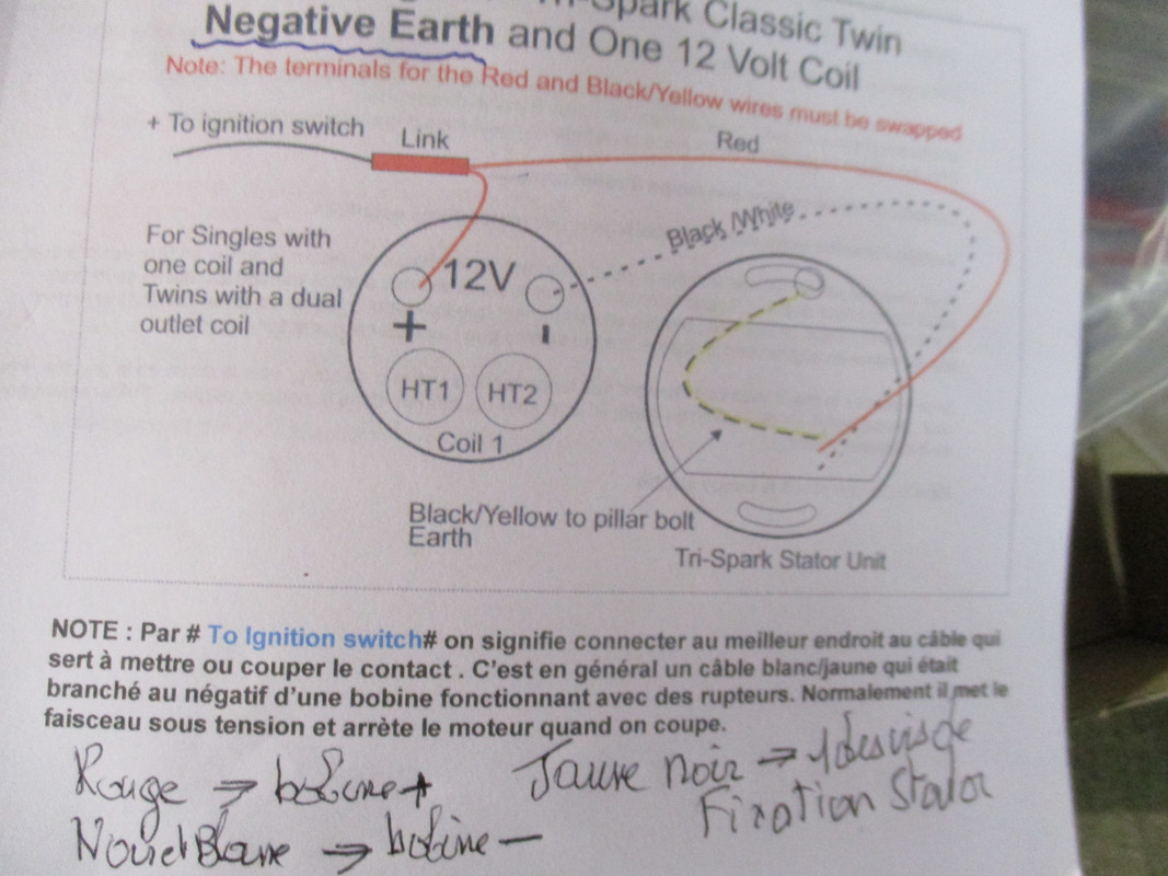

Mais avec la photo ci jointe si vous pouvez m'aider ; Et c'est pas tout : le plan en British ; je suis en - à la masse . le plan négative hearth est loin d'être clair :
Le rouge irait au plus de la bobine
Le noir et blanc au moins de la bobine
Le noir et jaune relié à une des vis de fixation du stator

"noir et jaune relié à une des vis de fixation du stator"
J'ai l'impression que cette phrase n'est pas correcte : c'est pas logique
Ils disent quoi exactement dans le mode d'emploi pour ce fil jaune et noir ?
Messages : 7517
Re: un peu d'aide ...!
Yep , c'est pas le stator , mais le pillar bolt , une des vis hexagonales qui tiennent le plateau des capteurs et dans lesquelles se vissent le couvercle, si on se fie au petit schéma que tu postes.

Oui ,c'est les deux vis hexagonales qui tiennent le stator et le cache de l'ensemble . Yves m'a appelé cet après midi et m'a rassuré pour le + et le - sur la bobine , il était surpris qu'il n'y ai aucuns signes sur la bobine et pas de risque de griller quoi que se soit si il y à inversion .

Chuis en déplacement et je serai en mesure de regarder sur mon Triton demain pour la bobine double Trispark. Tu as le négatif à la masse (quelle idée???) Donc serait- ce logique d'échanger les deux fils noir/blanc et noir/jaune par rapport à mon schéma avec positif à la masse? Je ne sais pas. Mais un va à la bobine et l'autre au contacteur.

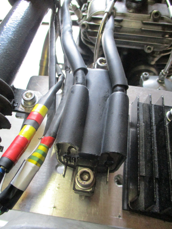

J'ai eu Yves qui est en Italie et de retour jeudi , surpris qu'il n'y ai pas de signe distinctif sur la bobine ! Antoine aussi en vacances et qui n'a pas pensé à indiquer le + et le - sur cette bobine double . Il me semble que tu as ce type de bobine Trispark , ce serait sympa que tu me dises d'après la photo ci dessus laquelle est le plus ?
Pourquoi le négatif à la masse ? mes motos ont toujours fonctionné comme çà , et Yves m'a confirmé dans mon choix en me disant que je trouverais et moins cher des ampoules Led .

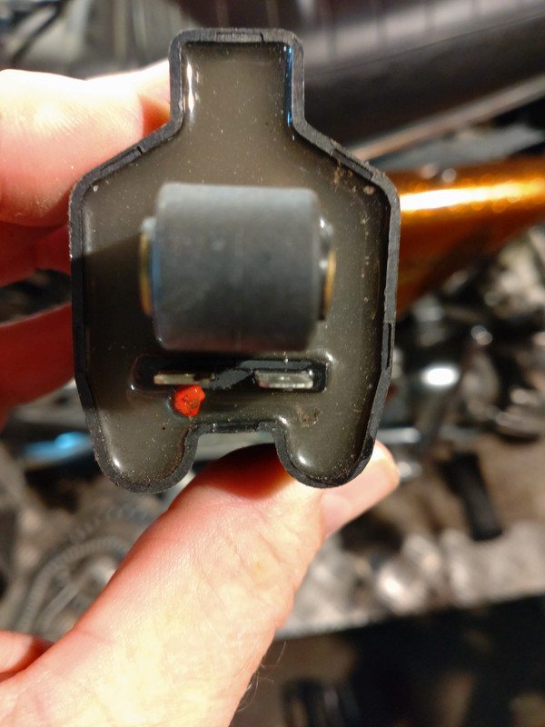

Je vais faire une photo de la bobine double que j'ai, il y a un petit point rouge au droit de l'une des cosses.

Super Zerton c'est pas très agréable de démonter son réservoir pour voir la bobine ...! Merci à toi car je n'attends plus que çà pour effectuer la remise en route .

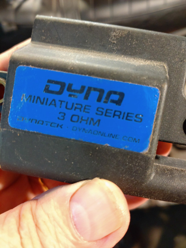

Bah, sauf que je viens de l'atelier pour faire des tofs, et... c'est une bobine double certes, mais une Dyna...
Désolé...

Voici une photo de ma bobine. On voit le + en haut sous le fils rouge qui va à la masse et le - en bas au dessus du fils noir qui va vers l'allumage.
Le + et le - sont donc moulés en relief dans la corps en plastique noir. Et donc connexions face à toi et la bobine sur ses deux pattes, le + est à gauche.

Merci Zerton , Yéti m'a envoyé une photo de la bonne bobine .
