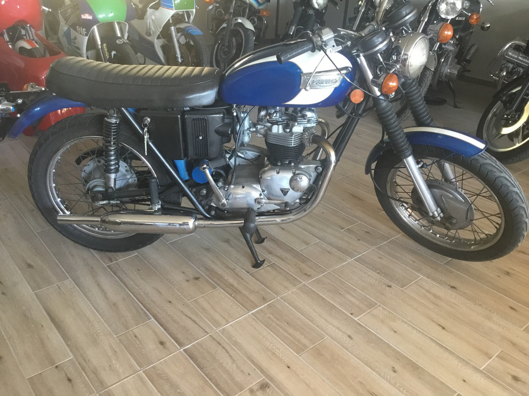

Je suis descendu au whave and wheels à Biarritz (bof) avec ma Tr6c . Elle fonctionne à merveille. Mais j’ai deux problèmes à régler. La boîte est très ferme entre la 1er et la 2 eme à la montée comme à la descente. Que faire???
Et le freinage avant est ‘très limité pour rouler sereinement. Qu’y faire?

Le frein av double came a pourtant bonne réputation a condition d être bien réglé ,ce n est pas un disque et il perd un peu quand il chauffe
Quand a la boîte faut voir le bonhomme de verrouillage et les doigts de sélection
Bon courage et commence à freiner :lol:

Il semble bien régler. C’est juste un ralentisseur en tirant fort sur le levier
Je pense a essayer un autre levier pour commencer. Levier et support bien sur

Est-ce que tu as réglé la biellette qui relie les 2 leviers ? Il faut la régler de manière à ce que les 2 cames attaquent en même temps.
Pour cela désaccoupler la biellette d'un côté seulement, actionner le levier avant avec le câble et l'arrière avec une clé à molette ou autre, puis remettre la biellette en place pour voir si les trous sont en face des trous correspondants du levier. Sinon, la rallonger ou la raccourcir avec le réglage.
Est-ce que tu as regardé l'état des garniture, de la piste de freinage et dépoussiéré ? Je sais, le gros écrou n'est pas facile à enlever. Commence déjà par faire le réglage de biellette si ce n'est pas fait.
J'ai une T120 de 69, pour moi excellent freinage à l'avant.

J’ai démonté le flasque les garnitures sont ok et j’ai réglé la biellette. Je pense que j’ ai un problème de bras de levier avec justement le levier

C’est ce frein
Re: Boîte tr6c
Publié : 26 juin 2023, 10:07
Ah, oui, celui ci est un peu plus caractériel ....mais bien réglé , il freine . Il faut bien équilibrer les attaques des cames avec les excentriques, sinon, effectivement , c'est franchement mauvais .

Ah oui, on ne parlait pas de la même chose, là c'est le moyeu conique appelé par certains facétieux moyeu comique.
Il existe des leviers plus longs qui sont censés améliorer le freinage.
On en trouve même en France apparemment :
https://www.valdevit-motorcycles.com/en ... -2249.html

Au guidon je n’ai plus ce levier. Mais celui classique en acier comme sur ma t150 de 69. Et j’ai pas une bonne prise. Je le trouve trop éloigné du guidon pour moi

Effectivement , ton levier n'est pas le modèle monté à l'origine ...ce qui peut être une explication à l'inefficacité du bastringue....mais l'ami Philippe parlait des leviers qui actionnent les cames : il existe un modèle plus long qui permet de réduire l'effort à la poignée ...
