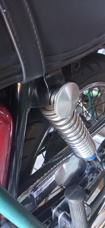

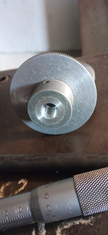

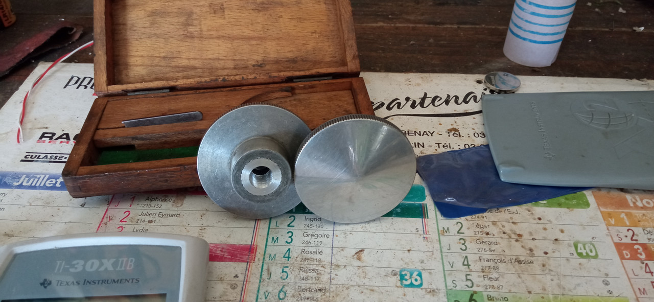

Autrement dit, espèce de molette qui sert à maintenir la selle sur la moto.

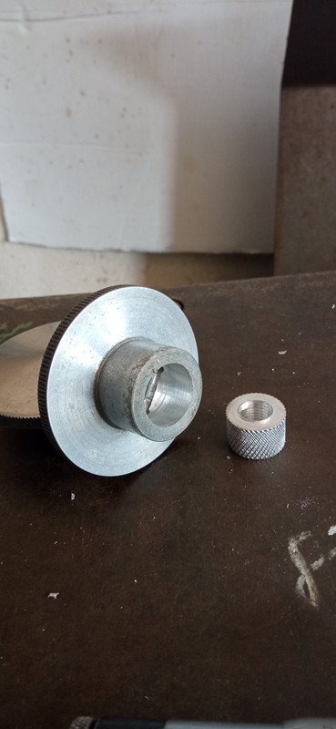

Sauvetage de deux molettes qui ont eut la mauvaise idée de foirer leur taraudage.

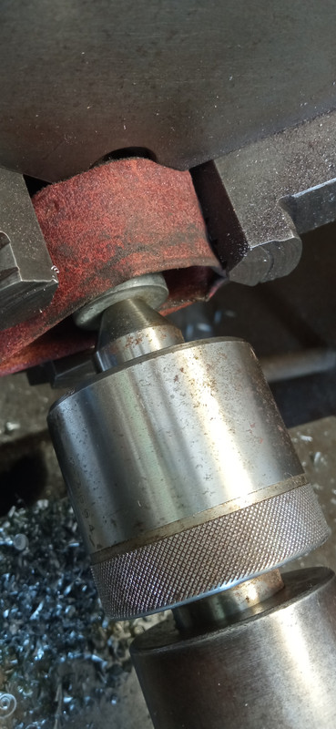

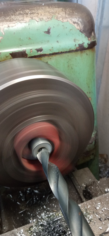

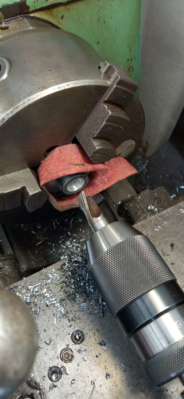

Centrage dans le mandrin du tour, perçage, alésage.

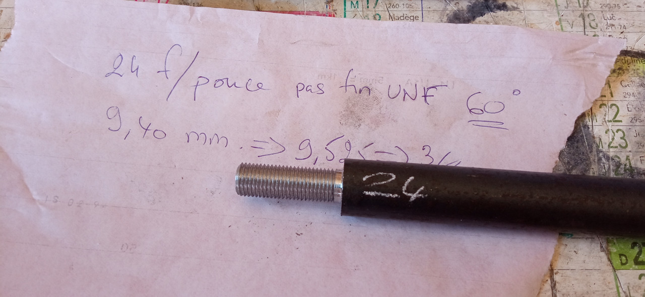

Usinage d'une vis pour voir si le taraudage est ok, pour être sur de mon coup quoi ! Ca prend 10 mn.

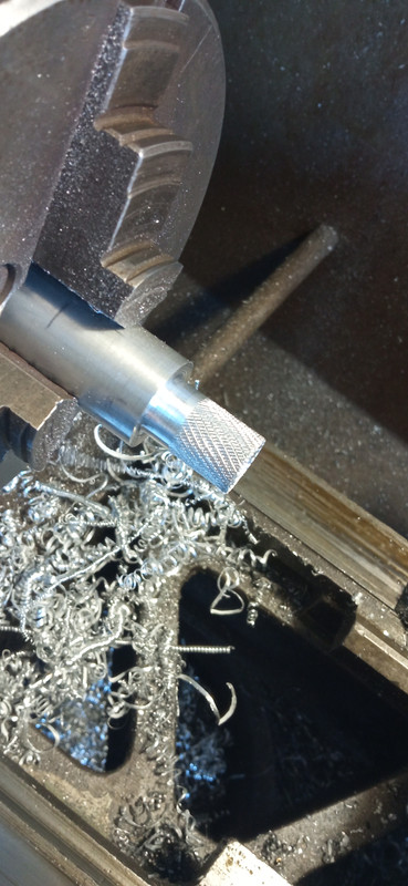

Usinage d'un axe qui sera inséré dans la molette. L'axe est moleté pour un montage serrant.
Filetage intérieur, j'ai pas pris de photo mais usinage avec un petit outil, bon, c'est de l'alu, du beurre quoi.
Suffit plus qu'à mettre ça dans l'étau est serré.

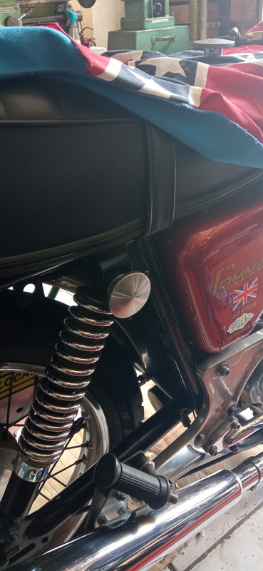

Petit sauvetage mais sauvetage quand même ! 8)
