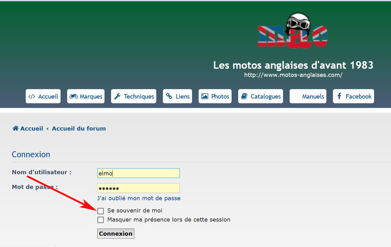

Depuis un moment il me " gonfle " à sans arrêt me demander de me connecter !

Est ce que tu coches cette case quand tu te connectes?????

s'il tape elmo .....çà va pas fonctionner :mrgreen:

Sympa vos réponses . Pour le Forum c'est pas toujours , mais " se souvenir de moi " il vieillit et des fois il se souviens plus ! Pour l'allumage et les bougies ; toujours eu des N3 C sans problèmes ; y à des fois belles étincelles bleu et d'autres fois mini étincelles . Tel l' Indien et la nuit portant conseil je me suis remémoré le post très complet de Michel M ; et la possibilité d'interférences entre le Trispark et le Podtronic . Après vérification du montage calage et strombo , je vais de ce pas commander un régulateur Trispark .

Il recommence à me demander mon mot de passe ...! après bidouille çà fonctionne ; mais j'espère qu'il ne va pas me " gonfler " comme çà tous les jours .
