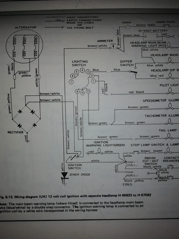

D'après le schéma des 650 de cette période, il y a bien un temoin de contact.
Il devrait être vert.
Et c'est normal qu'il reste allumé tant que le contact est mis.
Si tu as la doc pour ta 500, c'est facile à vérifier.
Probable que 500 ou 650 , les circuits sont similaires.

Cela me semble normal s'il n'y a pas de prise de pression d'huile. Je viens de retrouver ce schéma qui doit correspondre à ton modèle qui le confirme.
Il indique "ignition warning light(green)", donc voyant vert, mais ça marche aussi bien avec un rouge

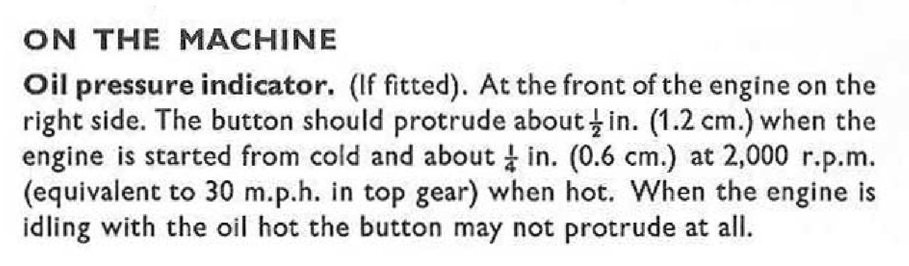

J'ai trouvé ça dans les pages du site (MAC):
C'est tiré de ça :
https://www.motos-anglaises.com/manuels ... ndbook.pdf
Mais il doit forcément y avoir un moyen de contrôle de la pression d'huile sur cette bécane. Soit mécanique (bitoniau qui sort ou pas), soit électrique (témoin allumé ou pas)
Tu dois avoir raison, les Pre-units avaient ce système mais aussi certaines Unit (jusqu'en 70 au moins, peut être plus tard)
C'est tiré de ça :

En 67 le vilo est encore monté sur une bague régulé à droite, et in n y a rien pour contrôler la pression d huile.le contacteur électrique est installé en 1968 aprés montage d' un roulement à droite

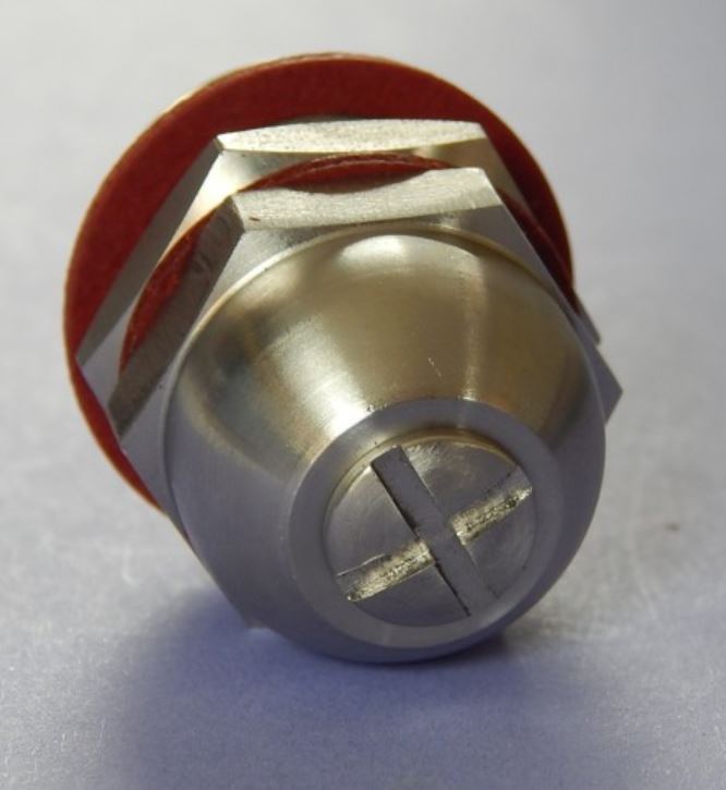

En 68 il n'y avait pas non plus de manocontact de pression d'huile (simplement un bouchon), mais on peut en monter un comme c'est fait sur la mienne
