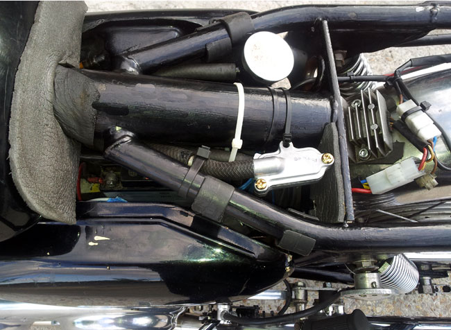

Sur ma 750 de 1973 c'est cet endroit l’élu:
Re: Installation régulateur Shindengen sur Commando
Publié : 16 sept. 2023, 18:10
par Shadock44
Pachi a écrit : ↑16 sept. 2023, 17:21 Sur ma 750 de 1973 c'est cet endroit l’élu:
Ok mais pour en revenir à la question initiale de Chouchen, est-ce qu'un "gros régulateur" Shindengen FH tiendrait à cet endroit ?

Shadock44 a écrit : ↑16 sept. 2023, 18:10
Oui, je vais essayer de le caser entre les deux bobines, au milieu du support en forme de U, en plus il y a déjà des perçages qui semblent aller nickel.

Chouchen29 a écrit : ↑16 sept. 2023, 19:21 D'occasion ça se trouve à 40 €.
L'emprisonner sur la chaude culasse entre deux bobines chauffées par un fort champ électromagnétique..., n'est pas la même chose que le mettre au frais dans un endroit isolé!

Pachi a écrit : ↑16 sept. 2023, 20:24
Je ne sais pas ce qu'il y a de pire entre le mettre au dessus du moteur mais recevant de l'air ( en roulant ) ou emprisonné derrière la batterie sans circulation d'air autour de lui. De toutes façons la question du refroidissement est assez secondaire, ces régulateurs sont prévus pour des puissances largement supérieures à ce que peut fournir nos pauvres alternateurs et leur rendement étant excellent, ils chauffent très peu avec ce qu'on leur demande.

Patrice,si tu peux le caser à l'endroit que Pachi te propose,fais le, d'abord il sera mieux refroidi et tu seras au plus
près de la source c a d batterie et alternateur et donc moins de chutes de tension dans les fils.
Ca peut paraitre négligeable mais cela a son importance aussi 8)
