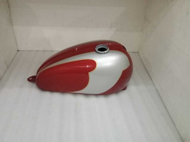

Sur ma T120R US j'ai un réservoir (11,5L) peint en noir dont j'aimerai changer la couleur (trop triste)
Chez mon artiste peintre j'en ai pour un œil et un bras à le faire repeindre avec des bandes ou des filets.
Pour le tiers du prix sur ebay (photo) sont proposés des réservoirs tout peints et de plus grande contenance bien que ce ne soit pas ça qui pourrait me décider mais...
Quelqu'un a l'expérience de ces produits indiens ? Merci

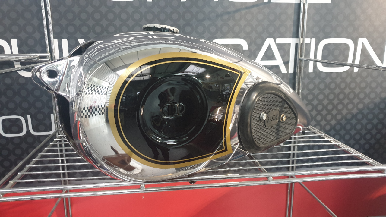

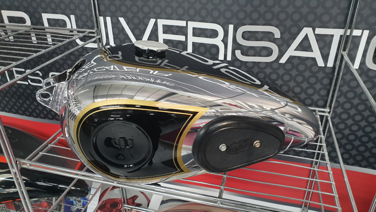

Messages : 11323
Re: Réservoir "indien"
Excellente adresse, c'est chez eux que j'ai donné mon réservoir de M20 à "chromer" et peindre.
Il était tout bugné de partout, je l'ai fait rattrapé par un tôlier qui n'a pas pu le remettre en état prêt pour le chromage.
J'ai donc essayé le chromage peinture chez l'aéro.com. et je leur ai demandé la peinture noire et les filets en plus.
Résultat :
Pour un prix largement inférieur au chromage (le vrai) seul
