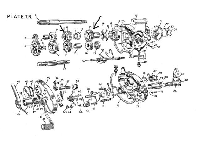

Attention quand même de ne pas confondre la vis de vidange avec l'écrou qui contient le ressort de verrouillage de la came plateau qui peut être sous la boite aussi, mais il est plus gros,a moins qu'on ne puisse vidanger que par cet écrou. Il faudrait au moins que tu trouves une doc avec des schémas. La vis de niveau est généralement sur l'arrière du couvercle extérieur à peu près à mi-hauteur du ressort de kick.
Ta boîte doit être ce qu'on appelle une boîte "lay down", qui était utilisée avant les boites AMC qui ont été utilisées jusqu'aux Commandos incluses. Voici un éclaté, c'est celle là ?
Dans ce cas, la vis de niveau doit être à l'arrière du kick, une vis à tête carrée fendue sur le carter intermédiaire. Pour la vidange, chercher en dessous au point bas, il est possible qu'on vidange par l'écrou du ressort de verrouillage N°40 sur l'éclaté.

Je pense que ce manuel parle des boîtes type AMC.
Monsieur Fantome, peux tu nous mettre une photo de ta boîte, ça facilitera les choses.
