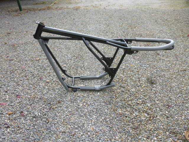

Comme prévu, après la présentation vient le temps des choses sérieuses. Petit rappel, je viens d'acquérir une Commando MK3 suite au décès prématuré d'un collègue qui avait toujours eu dans l'idée de la refaire. Je vais donc tâcher de prendre le relais. Il s'agit donc d'une 850 de 75 MK3. C'est une moto qu'il avait depuis plus de 40 ans. Il a peu roulé avec et a même du faire redresser le cadre chez "Moto Cadre" à l'époque. Je pense que c'est depuis qu'elle est restée en pièces
Contrairement aux autres motos qui ont été stockées dans de mauvaises conditions, la Norton a été correctement remisée. J'ai donc rapatrié l'ensemble. Pour l'instant j'en suis à répertorier les pièces grâce à la parts list (tout était mélangé), voir ce qu'il manque ou qu'il faudrait racheter. Là-dessus je n'arrive pas à la bonne période vu le prix des pièces depuis le Brexit (pas sûr qu'ils aient gazés nos amis british :roll: )
Il y a quelques années, lorsque je refaisais une 650 africa twin de 89, il avait également fait peindre quelques pièces en époxy (cadre, BO, support boite). Aujourd'hui j'en suis là

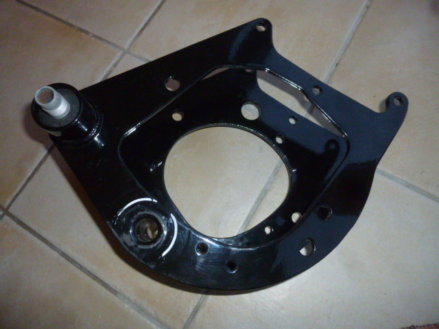

Maintenant vient le temps des questions. Ne soyez pas étonnés si elles n'ont pas de logiques entre elles, c'est un peu en vrac qu'elles me viennent en tête.
Pour le support de boite repeint, faut-il enlever (le casse-dalle :evil: ) la peinture époxy jusqu'à retrouver le métal?

our le support de boite repeint, faut-il enlever (le casse-dalle :evil: ) la peinture époxy jusqu'à retrouver le métal? oui ,uniquement sous les goujons/écrous , sinon ça se desserre
Pour le système de freinage, faut-il systématiquement remplacer les durites d'origines (qui semblent en bon état), voire même upgrader le freinage en mettant un kit plus performant? il y a plein de discussion sur le sujet sur le forum , pour moi le minimum c'est de passer le maitre cylindre en 13 , mais avec une pince et un disque plus grand ( kit RGM par ex) c'est le jour et la nuit
pourquoi enlever l'époxy ? En plus que ça à l'air bien fait et très propre.

Pour le support de boite repeint, faut-il enlever (le casse-dalle :evil: ) la peinture époxy jusqu'à retrouver le métal? Comme JR enlever la peinture sous les rondelles des axes pareil que Richard pourquoi le décaper la photo est pas terrible mais il a pas l'air moche,si il y a des petites imperfections une fois sur la moto ca devrait vraiment peu se voir.
En fait je n'ai pas été assez précis, en placant le BO sur le support, il est assez dur à pivoter (logique vu l'épaisseur de la peinture époxy). Ma question était donc de savoir si cette portée avait une incidence sur l'étanchéité avec l'huile de l'axe du BO? Si ce n'est pas le cas, je toilerais jusqu'à ce que le mouvement soit fluide, sans résistance

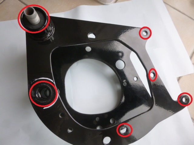

Est-ce que j'ai bon pour les différentes portées à mettre à nue? sauf peut être pour le BO pour laquelle je chercherais simplement à retrouver du jeu normal

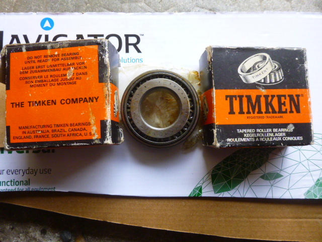

Autre question, le collègue avait ces roulements et selon ces dire, il les avaient pris pour remplacer les roulements à bille de colonne de direction. Pouvez vous me confirmer que ce seraient les bons? Référence 30205

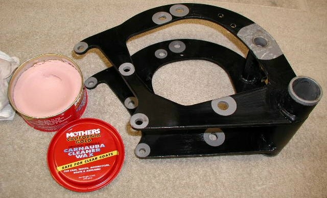

Pour les portées à remettre au propre, j'ai retrouvé les images d'un tuto de Old Britts sur la préparation des pièces avant peinture et voici ce que ça donne sur le support de boite

Pour les roulements regarde déjà si c'est les bonnes dimensions.
https://andover-norton.co.uk/en/shop-de ... 3-0700099-
Pour le cadre il te faudra faire comme sur le support de boîte partout où il y a une masse à connecter. 8)

les roulements de direction sur la commando sont des roulements ordinaires ( 6205) pas des roulements coniques . il est peut être possible de monter des 30205 qui ont les même dimensions mais il faut sans doute modifier le montage pour assurer la bonne précontrainte.
