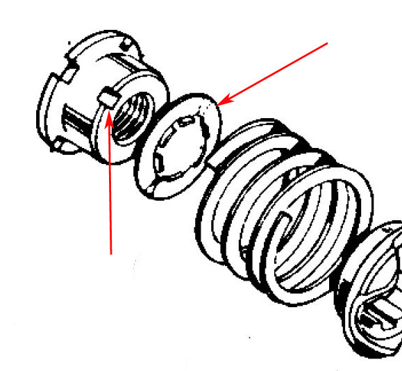

J'ai trouvé... l'écrou à 4 encoches de l'amortisseur de couple sur le pignon moteur s'était desserré, du coup, il venait frotter sur le couvercle du primaire.
Une fois le couvercle et la bougie enlevés plus aucune résistance au kick.
J'avais pourtant mis et plié dans une encoche de l'écrou la rondelle frein prévue. Pas assez bien, faut croire. Mais pour bien la rabattre dans l'encoche, on est obligé de le faire entre 2 spires du ressort de l'amortisseur de couple.... pas facile pour passer un outil.
La chaine est nickel, tendue comme il faut (2cms de débattement haut bas en gros), le pignon moteur est toujours parfaitement aligné avec la couronne d'embrayage.... je referme. Demain.

Je me suis commandé l'outil qui permet de serrer à fond cet écrou.
Certains, dégraissent, mettent de la loctite bleue, et serrent l'écrou à fond (en finissant le serrage avec un jet en bronze et un marteau).
Je pense faire ça. Donc j'attends l'outil avant de refermer.
