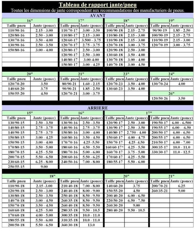

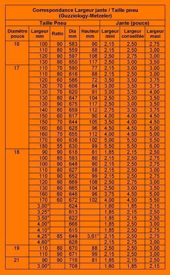

J'envisage un changement de pneus mais il faut pas être difficile .
A l' AV j'ai un Avon Roadrider MK 2 en 90/90/19 ou 300 / 19 .
largeur de la jante ( rien de mentionner dessus ) au talon 58 mm
A l'AR même pneu en 100/90/19 ou 350/19 largeur jante au talon 66,5 mm
Je ne suis pas bon sur " la toile " mais je trouve pas ! Vos conseils seront Bienvenus ...

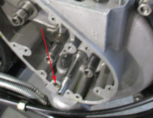

Tu vois ce petit truc cylindrique enfilé dans un alésage du carter au bout de la flèche rouge?
Et bien je ne saurais trop te conseiller d'assurer d'une manière ou d'une autre qu'il ne sorte pas de l'alésage, même de 2mm.
C'est ce bishnuk qui maintient la vis sans fin de la pompe à huile à la bonne hauteur et s'il sort, la vis sans fin descend, la pompe à huile n'est plus entrainée. Et pour le remettre en place il faut démonter la pompe.
Ne me demande pas comment je le sais.

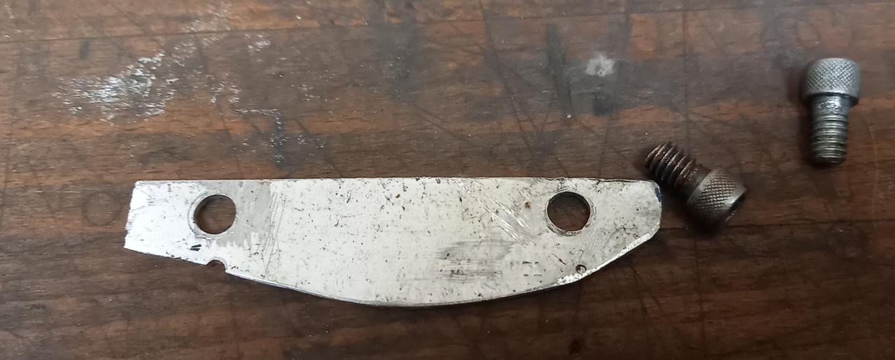

Moi je me suis fait ça que je fixe au carter par 2 vis de celui ci raccourcies :

Messages : 16033
Re: un petit tour à l'atelier
Etonnant qu'il n'y ait rien de marqué sur tes jantes alu... :roll:
Ceci étant, pour ta roue avant il s'agit d'une WM 1 et pour l'arrière d'une WM 2 selon les largeurs que tu indiques.
La Hiaute
Messages : 1261
Merci Zerton , j'ai bien " zieuté " et plusieurs fois ! D'après " Francis du Loiret " ce serait des jantes Dunlop ...
