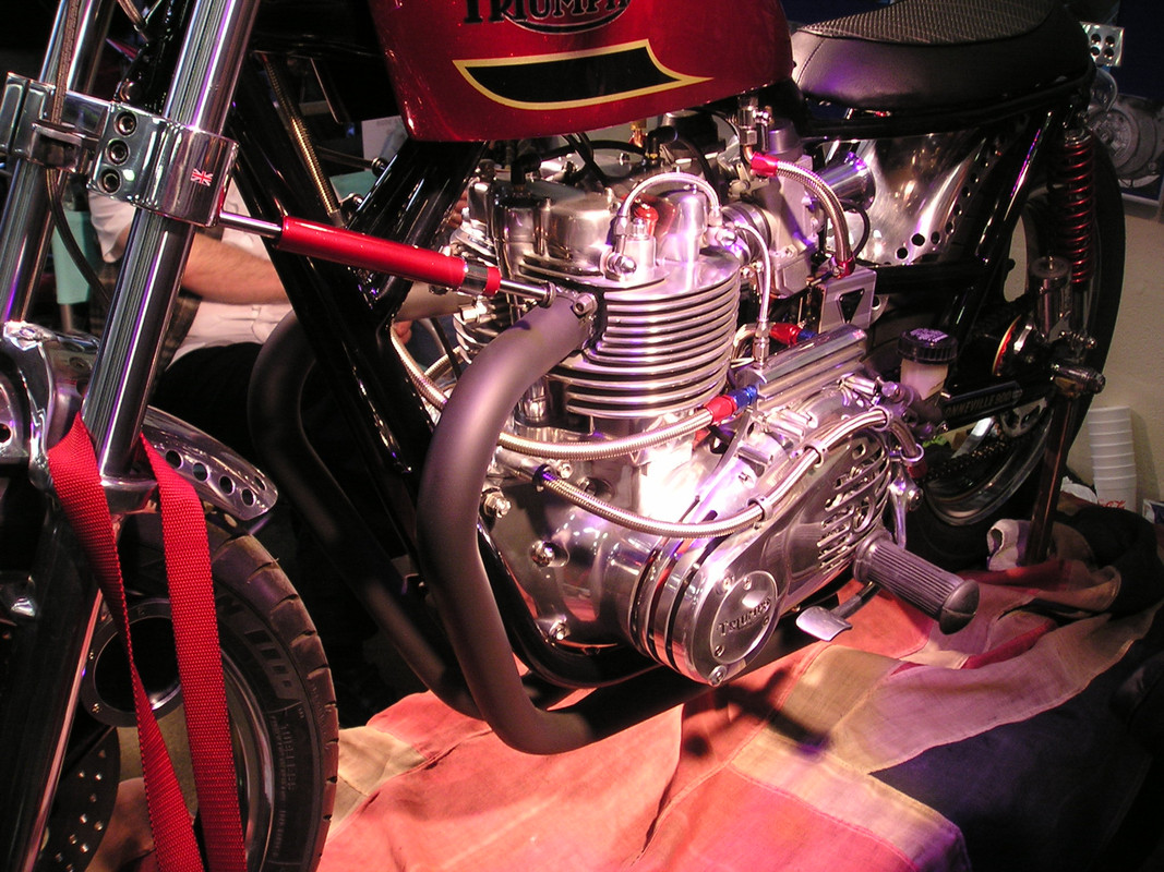

m'en fout , j'irai pas au contrôle technique , enfin pas avant avoir mangé plusieurs prunes....
et puis pour que le contrôleur sache si ta fourche est d'origine ou pas .....tu as le temps de vieillir !
resistance !
juste pour provoc je passerai bien ma rickman metisse au contrôle : plus rien d'origne, mais j'ai la carte grise ! ah ah ah ! je repartirai donc avec le ....porte clef rl=https://postimages.org/]Image[/url]
