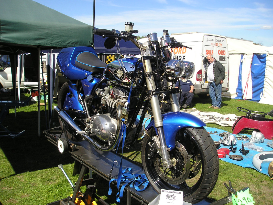

juste pour provoc je passerai bien ma rickman metisse au contrôle : plus rien d'origne, mais j'ai la carte grise ! ah ah ah ! je repartirai donc avec le ....porte clef rl=https://postimages.org/]

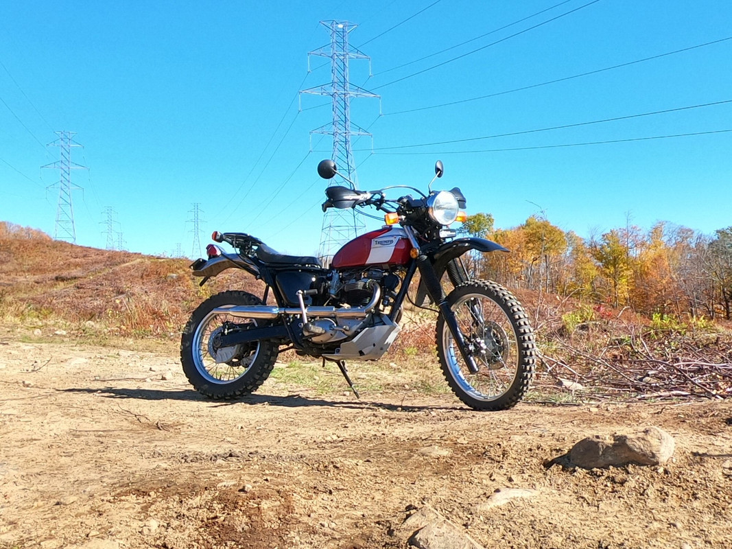

Re: fourche japonaise sur ma t140
La partie centrale = Triumph Bonneville T120R 1967
Les roues et suspensions = Honda XR650L 2004
Que quelques petites modifications sur les pièces japonaises pour l'installation sur la moto anglaise
Je me suis servi de l'axe du bras oscillant Triumph vu qu'il a le même diamètre que l'axe japonais, mais plus long pour mieux parfaire l'installation du bras oscillant. Il manquait 1/2" de longueur pour l'axe japonais
J'ai gardé toutes les pièces d'origines anglaises pour remettre la moto à son état initial, vu que j'ai pris soin de ne pas altérer les pièces anglaises
Pour les gens pointilleux sur les détails, OUI j'ai fortement modifié le cadre arrière, par contre c'est facile d'en trouver un autre d'origine dans l'usagé.
Mais vu que je préfère rouler en forêt, je vais garder la moto dans son état présent pour quelques années encore
