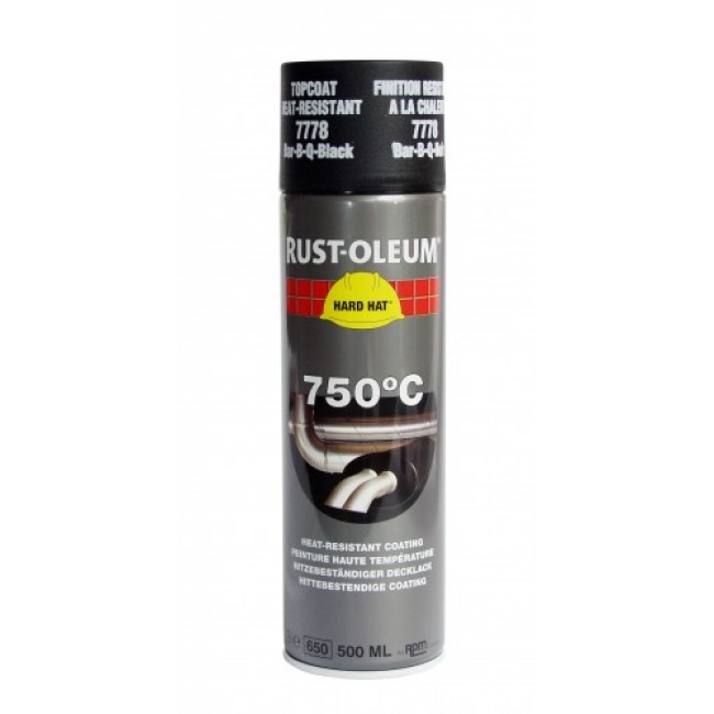

Messages : 16276
Re: Peinture haute température cylindre
Restom fait un très bon produit en gris ( tiens pour Commando for example), m'étonnerait pas
qu'il y ait le même en noir.
Prendre un petit pinceau plat poils courts (pour collégiens et lycéens), et lui écraser la gaine métallique
à l'étau, sinon ça passe pas entre les ailettes.

J'ai mis ca depuis quelques années et ca n'a pas bougé.(ca existe aussi en gris)
on en parle là :
viewtopic.php?t=33248
