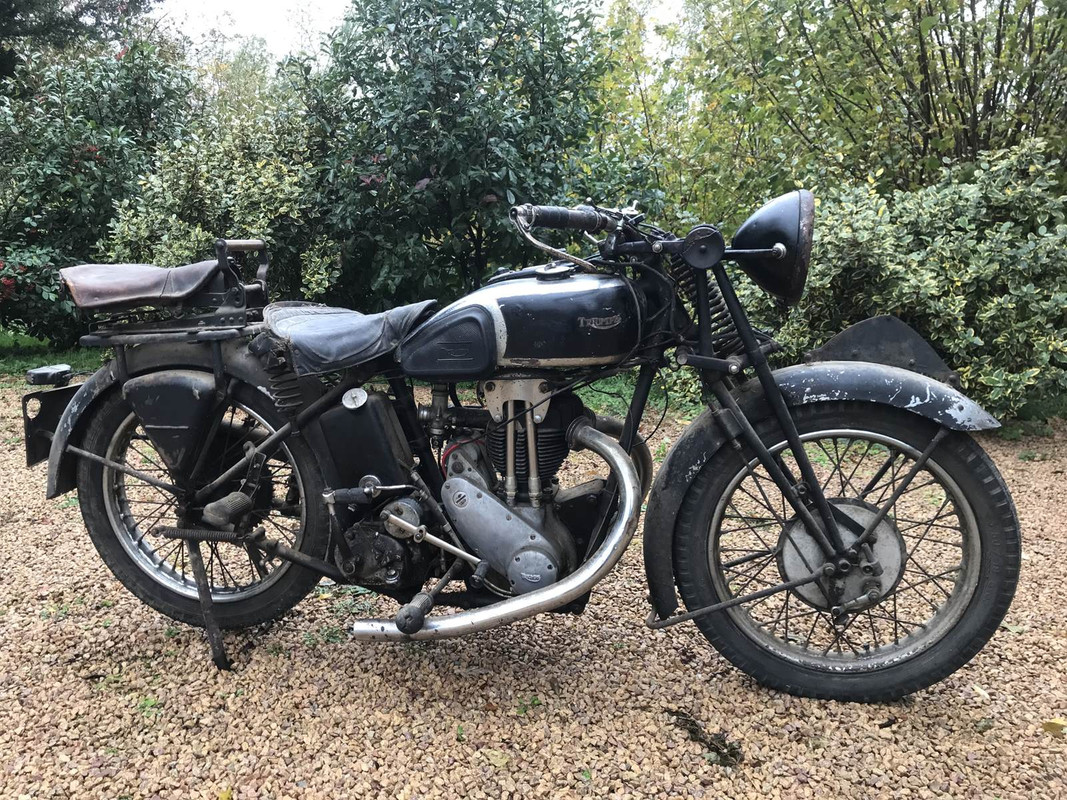

Je remets en état,avec sa patine d'origine une T 90 de 1936,quelqu'un aurait il le schéma du circuit électrique qui lui doit être refait.Merci.

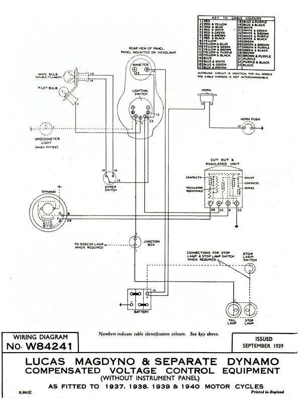

La dedans se trouve ton bonheur dans les premiers schémas
https://triumphbonneville120.co.uk/wiring-diagrams.php

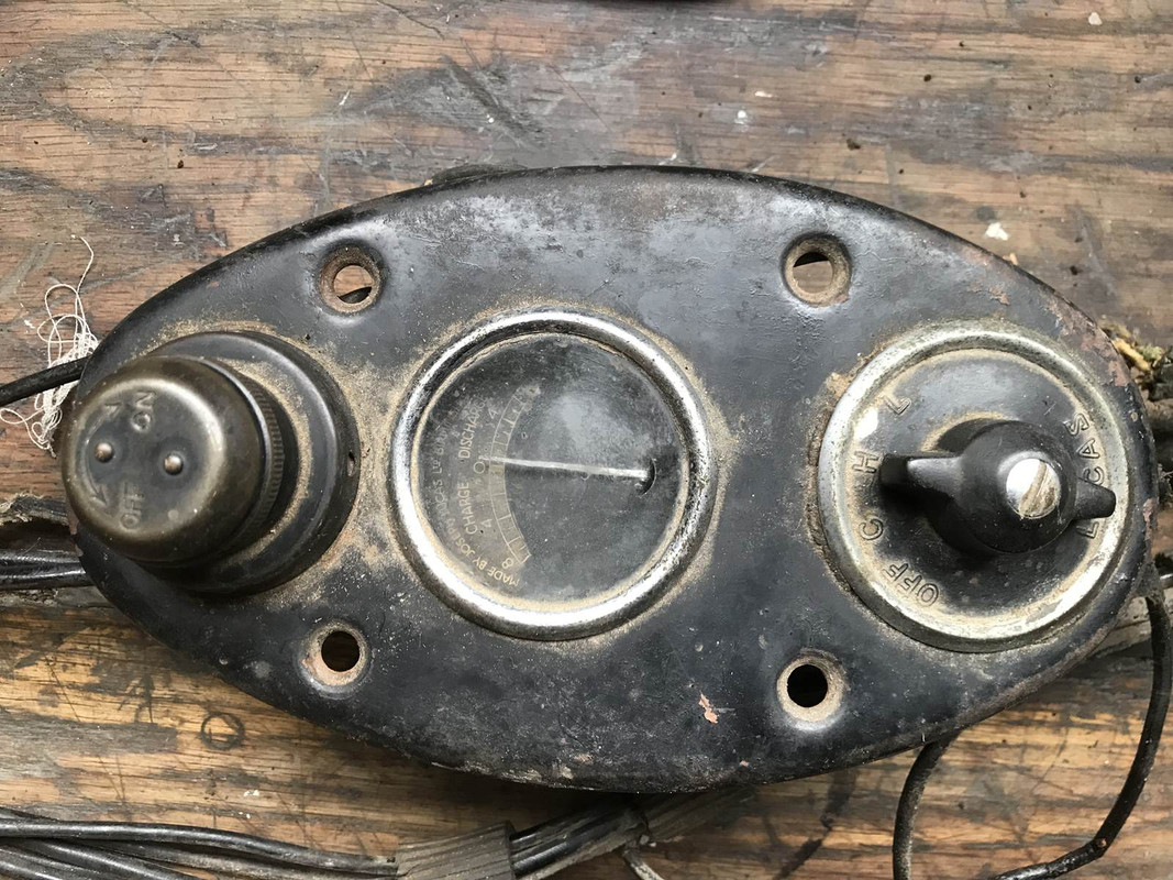

Première question. Ta boite noire que nous appelons"régulateur", c'est un MCR d'avant 1937, ou un MCR1 ou 2 d’après 1937?
Je te pose cette question parce que ne c'est qu'a 1937 que Lucas commercialise le MCR1 disjoncteur/regulateur de tension de charge de la batterie automatique. A 1936 le MCR c’était un disjoncteur et une bobine résistive qui fait d’office d'une sorte de régulateur manuel qui devait agir le pilote (connecter, déconnecter et reconnecter avec la position "C" du commutateur Lucas que tu nous as montre dans la photo d'avant), en suivant unes simples normes afin de recharger la batterie sans l’endommager.
Seconde question: ta dynamo c'est une E3H ou une E3L (courte ou longue)?
Troisième question: tu as un commutateur dans le guidon pour codes et feu de route?
Quatrième question: a quoi sert le bouton tournant ON-OFF?
Je te pose cette question parce que le commutateur Lucas avec OFF, C, H et L, fait la même chose en plus d'autres choses, et je n'arrive pas a comprendre que fait ici un bouton tournant ON-OFF.

D'accord, je doit comprendre qu'il s'agit d'un commutateur placé dans la console centrale sur le réservoir d'essence pour une prise directe a la batterie qui n'a rien a voir avec le reste du faisceau? (ça n'a aucun sens logique pour moi, absolument aucun)

Oui, parce que la fonction principale d'un commutateur Lucas OFF, C, H et L de 1936 c’était le "Control" manuel de charge de la batterie" (en plus d'autres fonctions moins importantes a l’époque).
Mais j'ai reconnecté de maniéré différente le mien de la Royal Enfield parce que j''ai remplacé le MCR original d'avant 1937 (dont intérieur n'a plus qu'un disjoncteur et une bobine résistive qui peut se connecter ou déconnecter sur le circuit de champ de la dynamo), par un régulateur automatique de tension Bosch de 6V beaucoup plus moderne (d'une coccinelle Volks Wagen de 1965), avec une prise de sortie pour brancher une ampoule de témoin de charge.

J'avais acheté un manuel Lucas original de 1937 aussi comme des autres livres génériques d’équipement électrique de l’époque. Le petit livre Lucas n'a que 4 schémas électriques pour les motos qui montent leurs équipements électriques, disjoncteur integreé dans la dynamo, avec MCR de 1936 et anterieurs, et avec le MCR1 de 1937 et postérieurs, avec commutateur indépendant pour codes et feu de route, pour dynamos E3H et E3M, et a part pour la dynamo de 3 balais E3E.
Attention, a l’époque c’était le négatif a la masse, c'est a partir de 1949 que les fabricants anglais et des EEUU commencent a changer la polarité de la masse au pole positif.
De même j'ai fait un petit cahier avec mes explications pour faire les faisceaux par rapport l'équipement monté sur chaque moto de l’époque avec les conseils de contrôle manuel de recharge de la batterie avec les 2 types de commutateurs Lucas (l'autre c'est de la sorte "Summer Half Charge” et "Winter Full Charge" associe aux dynamos 3 balais E3E), de la résistance sur le champ de la dynamo en cas de monter la moto un disjoncteur intégré dans la dynamo, ou un MCR associe aux dynamos E3H et E3L ou associe a une dynamo de 3 balais avec un rupteur manuel dans le bout de l'axe du rotor E3E. C'est une habitue personnelle parce que ma mémoire est très faible et courte dans le temps et après de me documenter et d’étudier un thème en concret je fais un petit livre pour faire des consultes plus avant. Malheureusement je n'en ai que quelque archive dans mon ordinateur et les livres, les manuels et toute la documentation se trouve a Bermeo et maintenant je suis a Madrid.
MCR1 modèles de motos de 1937 et postérieures console dans le phare:
console centrale sur le reservoir:
modèles de motos de 1936 et précédentes qui n'en ont pas un régulateur de tension sinon un disjoncteur Cut-Out de la batterie integré dans la dynamo ou un MCR independant:
PS: sur ce dernier schème le MCR ou le Cut-Out (disjoncteur), c'est entre le commutateur multiple et la dynamo. La résistance de réduction a un 1/2 du champ de la dynamo se trouve dans le même commutateur multiple, c'est une résistance thermique qui provoque une chute du potentiel semblable a allumer une ampoule dans le phare de 6V et de 16W ou de 25W. Cette résistance peut être intégrée dans la boite noire du MCR a la maniere d'une bobine qui se place a cote de la bobine du disjoncteur.
Toute l'information que tu m'apportes sera très important pour profiter tout l’équipement original de l’époque qui encore soit opératif au 100%, ou si tu veux, pour les remplacer par des autres électromécaniques beaucoup plus modernes du décennie de 1960..., moi je n'aime pas du tout équiper ce sorte de motos avec des composants électroniques...

A mon avis ce ne peut être pas un régulateur sinon un disjoncteur de la batterie.
Je devrai rechercher la référence que tu m'as a apporté sur le gros livre d’équipement électrique Lucas pour en savoir plus et confirmer s'il s'agit d'un disjoncteur ou d'un regulateur.
PS: sur les motos de 1936 le "régulateur" tu le trouveras a la manière d'une résistance dans le commutateur multiple de la console centrale. Tu peux jeter un œil a l’arrière de la console a la recherche d'une résistance?

De mémoire, je peux te dire que chaque position du commutateur multiple aura la suivante fonction:
  • OFF: feux éteints et le Champ de la bobine d'induction de la dynamo déconnectée. Le bouton tournant On-Off servira pour connecter la batterie pour qu'un feu de stop marche. On pourrait en profiter pour connecter aussi le klaxon, dans le schéma Lucas avant l’ampèremètre. Surement qu'a 1936 le feu de stop n’était pas obligatoire, mais dans nos jours c'est impératif de monter au moins un feu de stop sur le frein de la roue d’arrière .
  • C: feux éteints et se connecte le champ. C'est a dire, se connecte la bobine d'induction et se ferme le circuit de la dynamo. Le relais disjoncteur va connecter ou déconnecter la dynamo de la batterie en fonction du potentiel relatif entre les deux pour éviter que la dynamo agisse comme un moteur. Avec la résistance de réduction de champ a 1/2 en parallèle on réduit a la moitie la puissance générée par la dynamo. La position "C" doit s'utiliser au moins pendent 1 heure chaque jour pour recharger la batterie.
  • H: allume la vielleuse et le circuit de la résistance se déconnecte ce qui permet a la dynamo un rendement de plein puissance. Cette position c'est pour rouler calme dans le centre ville afin de recharger la batterie. En cas de rouler en haute vitesse le champ de la bobine sera au maximum et le rendement de la dynamo sera a pleine puissance ce qui peut endommager a la batterie (a part de crémer les ampoules), en ce cas, de rouler a hauts tours du moteur et a grande vitesse, il faut choisir la position L.
  • L: continue la vielleuse et en plus s'allume l'ampoule du phare.

Il faudra ajouter a la position "L"" un commutateur sur le guidon pour codes / route.
La résistance de l'ampoule remplace a la resitance de 1/2 de champ de la console. Comme les ampoules de l’époque étaient ou de 16W, 25W ou 36W, d'accord a la puissance de chaque dynamo, comme les ampoules du phare font office de résistance du champ de la bobine secondaire pour restreint la tension servie pour la dynamo, c'est très intéressante de nous servir des différentes puissances en watts de chaque ampoule. Une ampoule de 16W rechargera avant une batterie dans le centre ville et sa résistance c'est suffisante comme pour restreindre le tension maxime du champ de la dynamo (ce qui limitera que la dynamos nous offre sa pleine puissance), sans risquer de crémer ni la batterie ni la même ampoule, mais une ampoule de 16W n’allume pratiquement rien dans une route. Une ampoule de 25W ne permettra pas a la dynamo recharger la batterie dans le centre ville, en tout cas la tenir en flottaison et nous obligera a rouler dans la position C (avec les feux éteints pour recharger la batterie), tandis qu'en route à haute vitesse la recharge de la batterie sera très bonne et en plus nous apportera un petit plus de lumière qu'allume la route en comparaison a une ampoule de 16W. L'ampoule de 36W seulement peut se monter sur les dynamos longues E3L.
