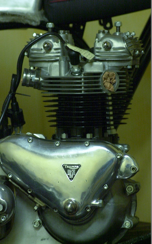

carter distrib T 110 quel pas pour la petite vis de pression d'huile ?
Publié : 20 déc. 2023, 20:00
par tritonwild
Image la petite vis en avant au niveau du "capuchon" queue de vilo !
je veux monter un mano de pression mais j'ignore le pas de vis ?
Merci d'avance
Re: carter distrib T 110 quel pas pour la petite vis de pression d'huile ?
Publié : 20 déc. 2023, 20:23
par philippe 13
Attention il est parfois conique mais sur les t120 il me semble et si tu mets un filetage droit tu éclates le carter.
Je dirais 5/16 26 TPI
Si tu as besoin je peux mesurer celui de mon 5 t, il me semble que c est un filetage droit.

oh merde tu me fais peur
conique, euuh comme le filetage "gaz" (?) ?
Publié : 20 déc. 2023, 21:31
Exact ! Déconne pas avec le cône, il y a eu pas mal de carters fendus grâce à de bons petits rigolos... :roll: :cry:
Publié : 20 déc. 2023, 21:39
Et la vis qu'on voit sur la photo, elle est conique ou cylindrique?
En l'enlevant et en la mesurant tu vas tout de suite savoir ce qu'il te faut au bout de ton mano. Non?
Publié : 20 déc. 2023, 23:00
par tritonwild
je pense qu'elle est "conique" !!!! j'ai regardé sur un carter que j'ai en stock
je vérifierais demain sur le moteur !
sinon, va falloir percer/aléser ? :shock:

Tu gardes ta vis d'origine, tu soudes une durite cuivre et tu place ton mano la ou tu le vois bien prêt du tableau de bord. En bas a droite à 110 mph pas très facile à voir.
Sinon tu montes le clapet de décharge avec la petite tige qui sort poussée par la pression. J'ai ça sur le 6t, c'est beau et d'origine et ca te donne un vrai indication sur la pression sans donner de valeur. A chaud au ralenti ca sort et ca rentre en mettant des coups de gaz
