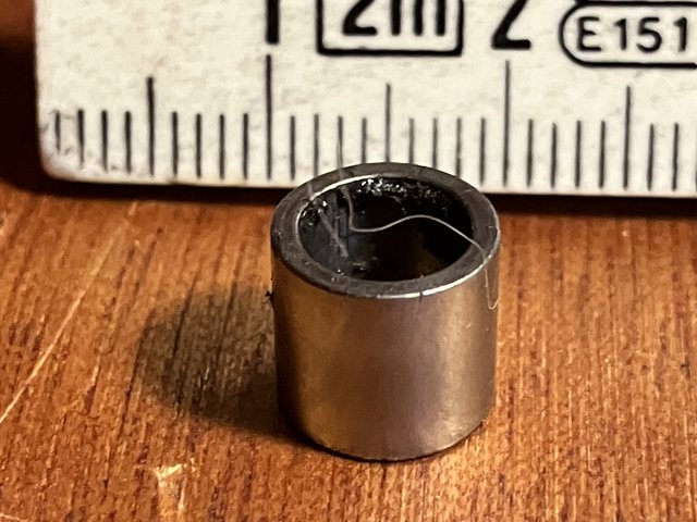

Bonjour tout le monde, je vien d'ouvrire le carter de la primaire dans ma Matchless G12CS de '58 et...surprise je trouve le petit "bush" dans la photo casse en deux morceaux...avez-vous une idee de qui il s'agit? merci d'avance.

Entretoise de fixation du stator ?

PPAT a écrit : 02 janv. 2024, 15:23 Entretoise de fixation du stator ?
j'ai une dinamo, du coup a l'exterieur du carter primaire

alain 41 a écrit : 02 janv. 2024, 15:34 regarde la dedans
http://archives.jampot.dk/book/Spares_l ... models.pdf
merci Alain, j'ai bien regarde la dedain mais il n'y as rien dans le carter primaire qui lui resemble . Par contre il ressemble au "040065 sleeve, clutch operating roller" mais ...lui il est dans la boite comment il aurait pu passer dans le carter primaire???
