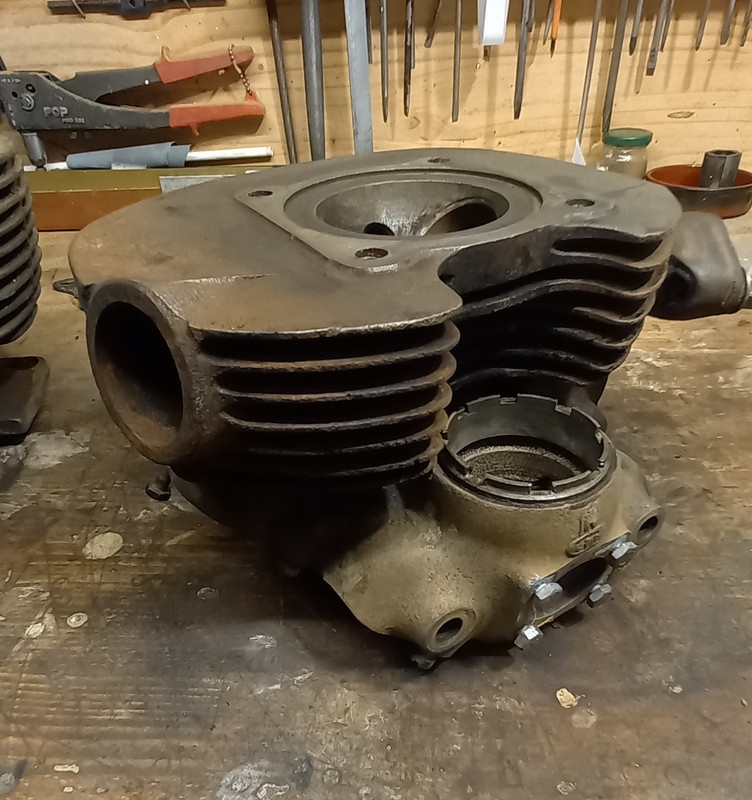

Hello,
J'ai un cylindre à sabler avant peinture et je me demande comment protéger les parties non sablées.
Pour le dessus c'est facile je vais découper une plage de contre plaquée au contour du joint de culasse et la fixer avec des vis.
Pour le bas on fait comment au niveau des chemises ? Du scotche américain ça suffit ?
( je n'ai jamais fait de sablage moi-même)

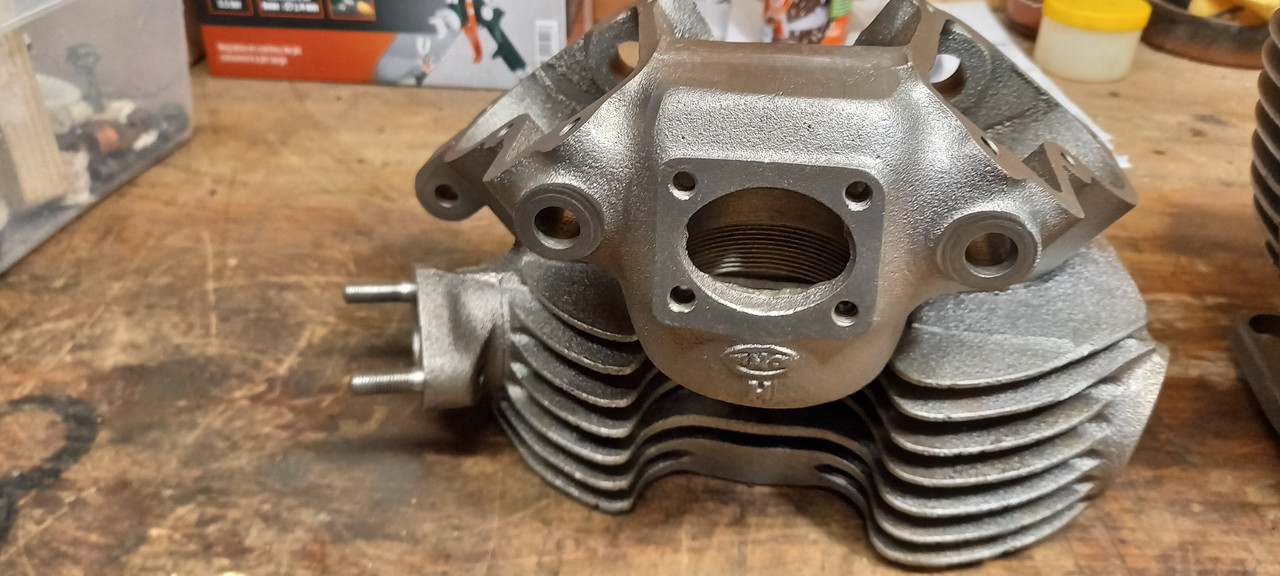

Sinon il y a le "Vapor blasting". C'est un procédé de sablage avec de l'eau et de la farine de céramique qui n'abime pas les pièces donc inutile de protéger quoique ce soit.
Je l'ai fait faire près de chez moi, le résultat est époustouflant.
Avant :
Après :
C'est pas si cher (un cylindre + une culasse de B31 = 80 €)
Peut être que ça existe dans ton coin.

Au final j'ai fait ça :

Obture très soigneusement les passages de poussoirs !!!
Messages : 1458
Re: Masquage pour sablage
C'est bien jointif au centre de ta planche ?
Chouchen29
Messages : 1315
Localisation : Pen ar bed
Ça n'est certainement pas étanche si on vient à insister à ce niveau, je vais peut-être faire le tour avec un scotche double face pour être sûr du coup.
