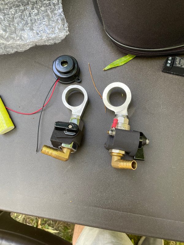

midaume, le corps du robinet c'est une des pieces et tu devras acheter aussi les pièces de jonction avec les tuyaux d'huile. J'imagine que le fabriquant aura dans sa page quelque piece.
Martin avait fait fabriquer les deux pièces de jonction avec ses spécifications. La plus haute c'est pour se brancher directement au sortie du réservoir d'huile en profitant l’écrou et les rondelles du filtre original, l'autre est coude pour suivre avec l'angle correct la ligne vers le tube d’entrée a la pompe d'huile.

Sur la suivante photo je te montre les deux types de robinet du modèle précédant avec les jonctions de Martin. A gauche pour un allumage par bobine et a droit pour magneto. Tu verras les deux pièces de jonction qui se visent avec filet légèrement conique sur le corps du robinet avec patte de téflon.

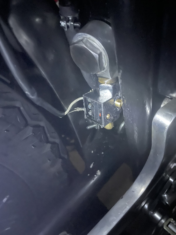

Et voici une photo que j'ai pris de ma robinet quand j’étais en train de prendre des mesures apres que l'interrupteur s'avait bloque sans commuter la masse du circuit du relais que j'ai monte. A la fin c’était un câble cisaille parce que les cosses de connexion de l'interrupteur c'est de la sorte du petit vis qui presse sur les fils du câble. Pour ce sorte de connexion c'est conseille d'introduire avant sur les fils du câble une borne pour grimper, c'est la meilleure option, plus que pousser une goutte d’étain ou de faire une torsion des fils.

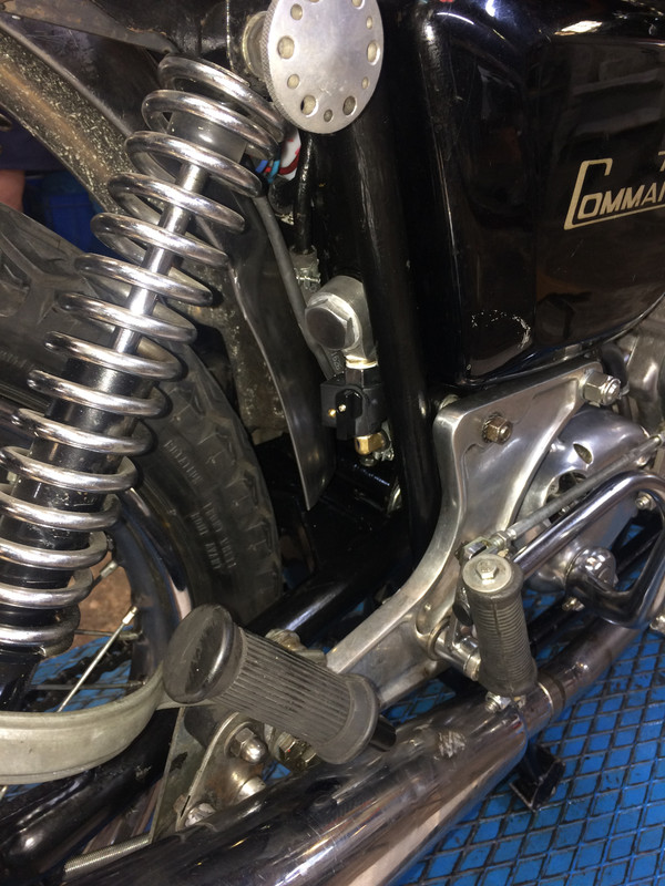

Montage sur ma moto. J'adore l'endroit du montage, c'est un endroit discret et très commode d'activer.
