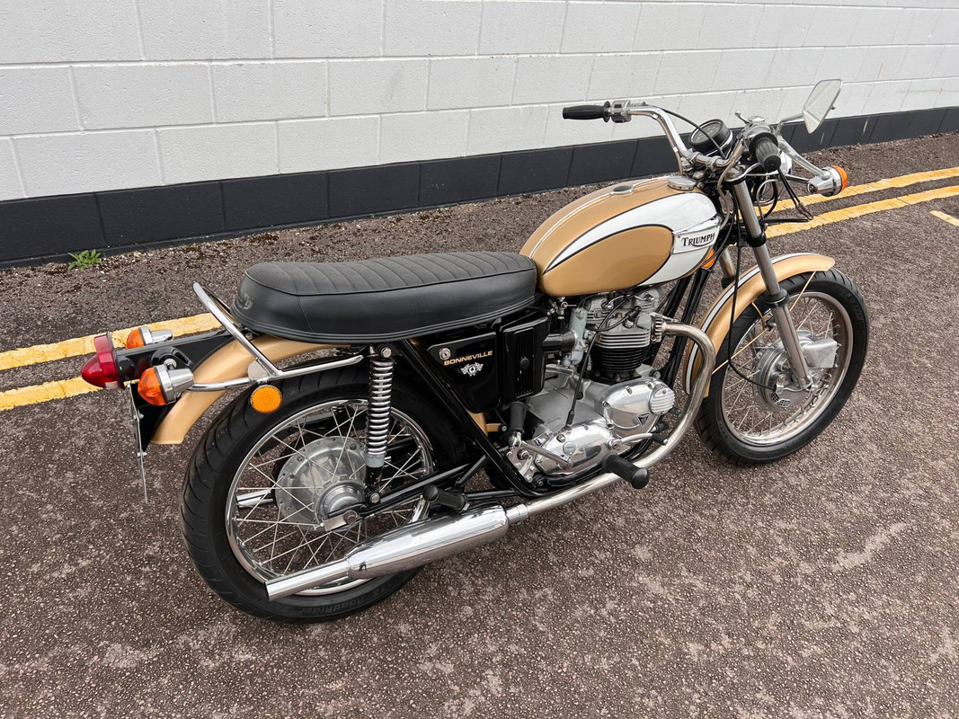

J'ai trouvé, BSA A65 de 1971, visuellement ça pourrais coller, maintenant faut trouver quelqu'un qui a la même...

c'est compliqué ,il y a aussi des coudes un poil plus long ,sur les oif il est aussi moins facile de rentrer les pots vers l'interieur ,enfin il faut essayer ,il y a eu aussi des pots US moins gros
sur la photo de la 71 on voit que ça touche

jean-pierre a écrit : 28 janv. 2024, 18:08
Et que le kick est mal monté .

la clavette de kick est trop petite ,et il m'est arrivé sur une T140 que j'ai démarré ça a lâché et je me suis fait trés mal au genou

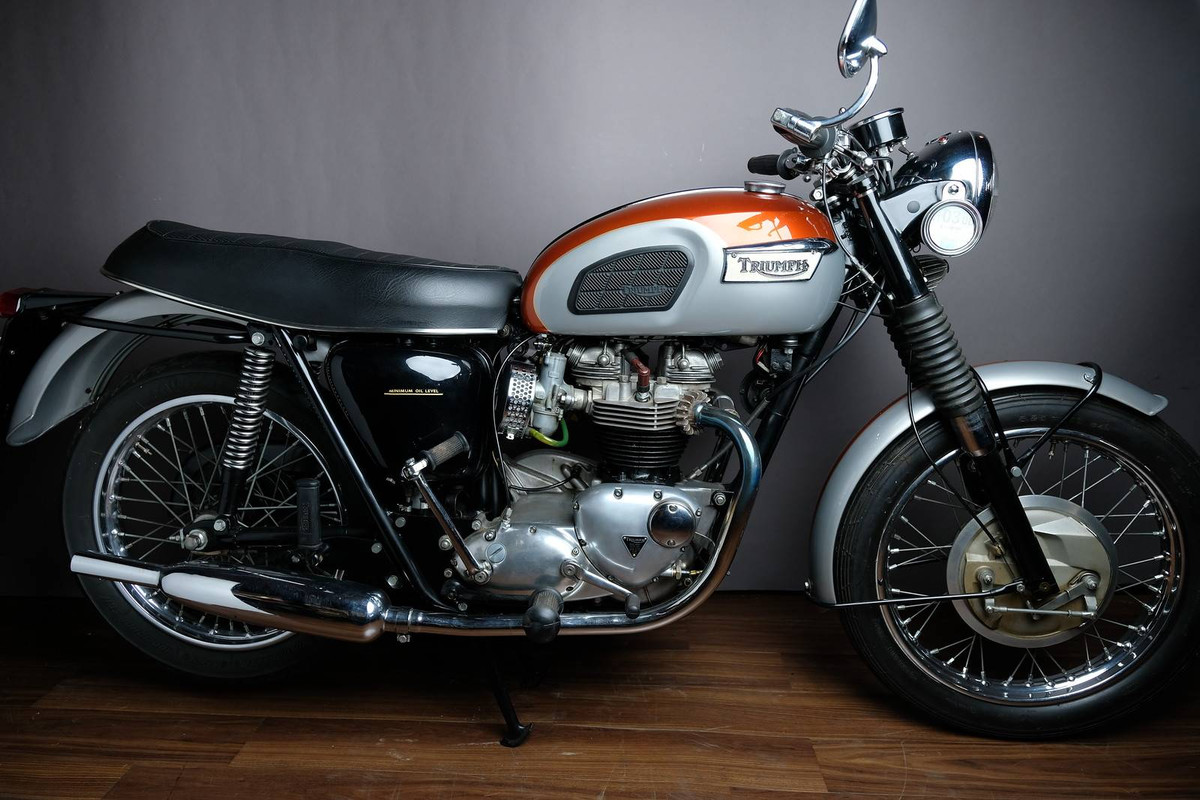

Les coudes plus long me conviendraient mieux mais où les trouver dans cette jungle ? :roll:

cela a existé mais ? sur cette image trouvée sur google on peut voir qu'il y a un poil plus long
