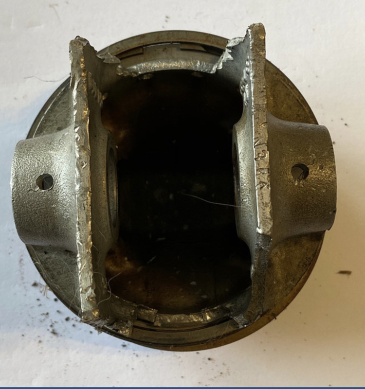

Les jours ont passé depuis ton message; j'ai été vraiment absorbé par une anglaise d'avant 83, vu qu'elle est de 1946, roues de 19, mais 4 roues une carrosserie et un 4 cylindres: pas mal aussi.
Revenons à cette CCM: elle a 4 vitesses, date de 76 et a été la 49 ème construite cette année là.
Quand on me l'a présentée, elle était momoche, mais surtout le moteur donnait l'impression d'avoir avalé une clé à molette tant il ragalait mais démarrait bien, fonctionnait bien, j'ai pu l'essayer assez longuement dans les bois.
Comme j'aime bien les emm erdement, je l'ai achetée une poignée de cerises et l'ai aussitôt démontée.
Il y avait bien un piston, un axe de piston, mais plus grand chose en dessous.(photos)
Enfin si: des dizaines de morceaux d'alu dans la crépine !
Et il manquait un la valeur d'un triangle de 3 cm de côtés en bas de la chemise.
Une chemise de R18, je crois fut adaptée un piston d'XT 550 allait bien moyennant l'alésage du pied de bielle à 13 au lieu de 12,7
Je sais, je sais, je viens d'allumer un bûcher sous mes fesses coupables d'une telle exaction
Brèfle, remontage, démarrage et "roule ma poule" pour rodage dans les sous-bois: quel bonheur!!! quel bruit, quelle patate: ça envoie la purée sans brutalité mais tout de suite, tout le temps, certains même pourraient dire autant qu'on veut, sauf que moi, je voulais pas: y en a bien trop
En résumé: un des comportements moteurs les plus plaisant, que dis-je jouissif que j'aie connu.
J'ai roulotté avec sur terrains de cross, mais j'étais bien trop loin du niveau nécessaire
Puis y a eus des soucis de démarrage: a voulait plus, ou alors après quelques retours de kick, de ceux qu'on aime pas du tout: bien vicelards, très violents et tant qu'à faire, jamais prévisibles.
Je me suis acharné sur les réglages aux petits oignons, puis j'essayais de redémarrer.
Rigolez pas, c'était dans un box en sous sol et je mettais bien sûr les bottes de cross (des Malcom Rathmell, snif)
mais je mettais aussi un casque! faut pas rigoler.
Il m'a fallu pas mal de temps pour comprendre que c'était la lame-ressort de la vis platinée qui était avachie: celle là, fallait la trouver; j'y ai mis le temps.
J'en reviens au pilotage de la bête: en sous bois, un vrai régal: outre ce caractère moteur, pour tourner, faut pencher un chouia, appuyer le genou sur le mignon réservoir et... accélérer: çà se fait tout seul .

Pour finir, il faut quand même rendre un très grand hommage à celui qui a osé prendre un BSA 440 pour le porter à 602...
Respects
RB
Messages : 7814
Re: CCM
Cher ami , ce n'est pas seulement le 441 ...sa maman est le petit 250 Star né en 1958 , lui même issu du 150 Triumph Terrier !!!
Et s'ils montaient des boites 3, c'est pour avoir des pignons plus larges, donc plus à même d'encaisser le couple de l'animal !!
