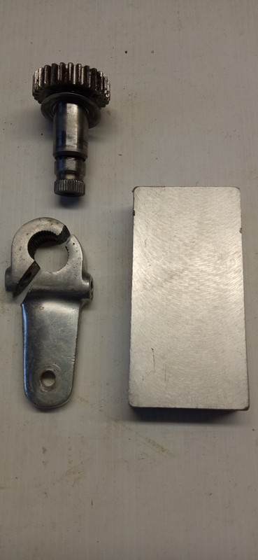

La pièce cassée (départ de vouloir refaire la pièce qui de toute façon ne pouvait pas fonctionner) et un morceau d'alu
plus l'arbre qui reçoit le renvoi
un crobar que je vais essayer de suivre mais je fais en fonction de mes moyens

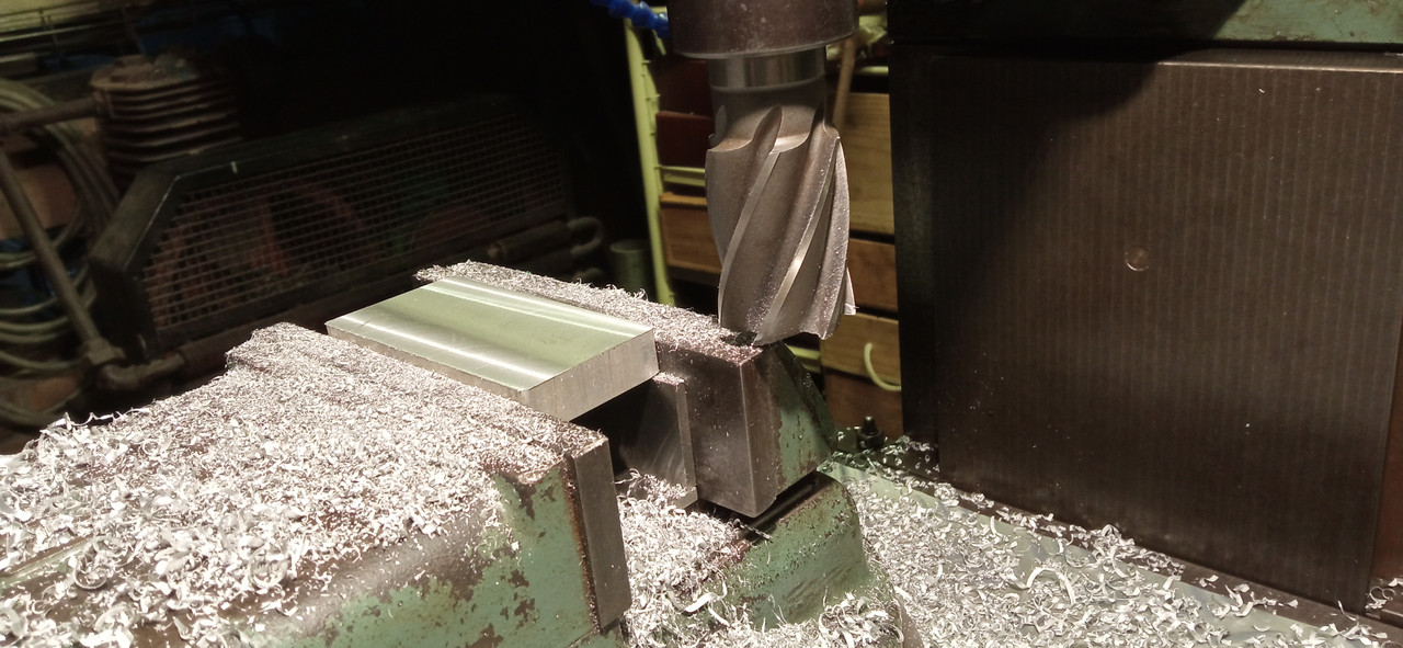

surfaçage pour mettre à 15 mm d'épais

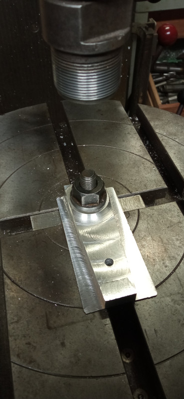

perçage pour préparer les alésages

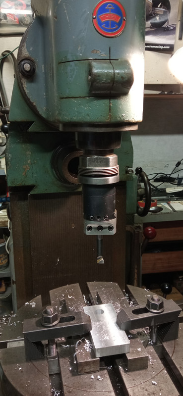

alésage et usinage des cannelures avec un outil fait maison, pas facile de faire l'outil, angle de 80°, dépouilles,
rigidité, un merdier quoi !

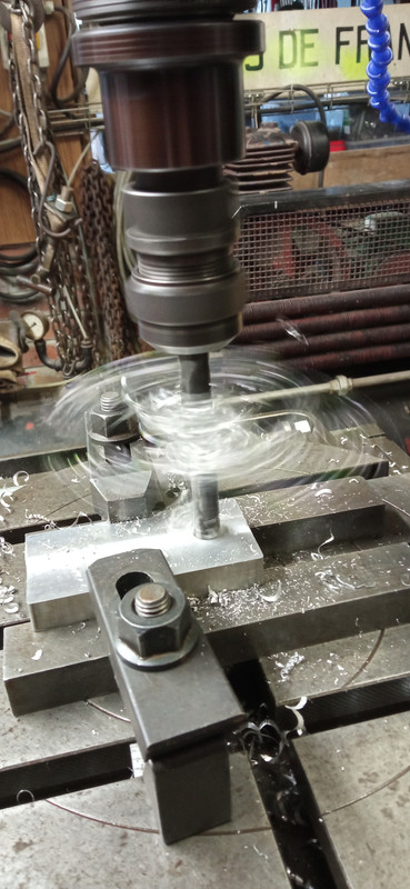

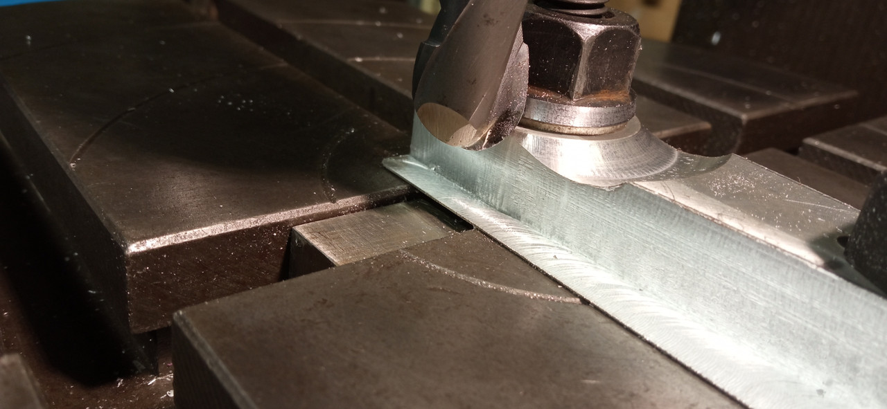

Usinage à la fraise de forme (fraise boule) et surfaçage pour arriver à une épaisseur de 8 mm en fin de parcours,
perçage à 6 mm (entraxe 55,30 mm) pour fixer la rotule du renvoi entre sélecteur et renvoi de sélecteur

Tu as fait comment pour immobiliser la broche pour brocher les cannelures ?
Messages : 1372
Re: Fabrication renvoi de sélecteur de vitesse
Je mets la broche sur marche, les pignons immobilisent et je fais une prière pour ne pas que ça bouge
pare ce que évidemment il y a un jeu, petit mais quand même, dans ces pignons.
