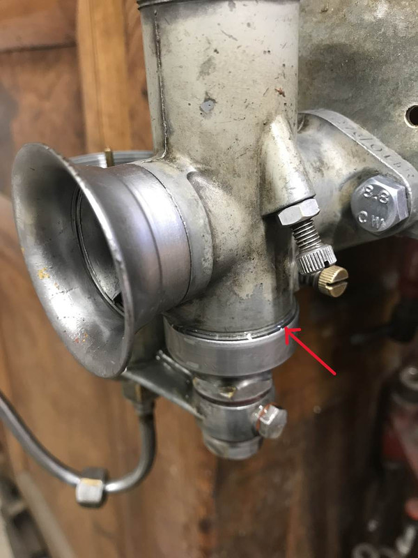

Je teste avant de le monter un Amal 276:tous les joints neufs,portée de buse nickel. Pas de fuite quand j'ouvre l'essence; par contre quand j'enfonce brièvement le titillateur (couvercle de cuve non monté sur la photo), ça pisse vraiment fort à l'endroit de la flèche et tant que le niveau n'est pas rétabli. Est ce que le trop plein ne devrait pas s'effectuer par le petit trou du couvercle de la cuve et pas en quantité si importante;d'autant plus qu'en dessous se trouvent la magnéto,la dynamo...Merci.

C'est ce que j'ai fait;Pachi,tu confirmes que l'essence ne devrait sortir que par le petit trou du couvercle de cuve?

Je confirme. Tous les joints doivent rester étanches en tout moment. Quand tu pousses sur le titiliteur l'essence doit déborder par le carburateur avant que par le petit trou de la cuve, et jamais par ce joint que tu signales.
Que le carburateur déborde n'est pas la meilleure option, je te conseille d’arrêter avant, au contraire le cylindre peut s'étouffer par un excès d'essence et le démarrage sera encore plus difficile.
Le premonobloc n'est pas un concentrique et il faut agir d'autre manière différente a attendre a voir sortir un petit jet d'essence par le petit trou de la cuve, simplement il suffit de faire remonter un petit peu le niveau de la cuve sans déborder le carburateur pour démarrer a froid, après le starter et l'aspiration du moteur fera le reste. Sur ce sorte de carburateurs il faut démarrer a froid toujours avec le starter, parfois il ne faut pas titiliter sinon donner un peu de temps, 2 ou 3 minutes, a que l'essence remonte dans la cuve après d'ouvrir les robinets d'essence, mais sans oublier actionner le starter.
PS: ne t’inquiètes pas pour que dessous le carburateur se trouvent la magnéto et la dynamo, ta moto ne va pas exploser a la première petite fuite d'essence comme arrive sur une des Harley Davidson WLC dans le film Born to Ride..., ça n'est plus qu'un relate Hollywoodien..., et dans l’exceptionnel et le pire des cas tu pourras faire une barbecue, pourtant de toi dépends le choix de te préparer au cas ou pour te promener toujours sur ta moto avec un petit extincteur ou avec un grill et 1 Kg de lardon!

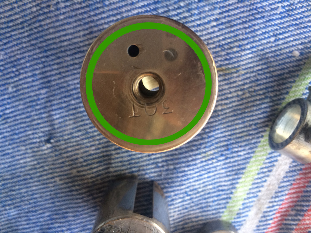

il faut que le join laisse dégagé le petit trou qui sur le block bronze,aprés cette piece doit etre serrée trés fort,mais en laissssant vissé l'ecrou qui tient la cuve,sinon tu déformes tout.

Je n'ai rien dit sur le sujet parce que le bon joint ne bouche pas le petit trou. Mais thebeamer fait bien de t'avertir.

En fait quand on appuie sur le titillateur,l'essence sort au niveau du gros filetage du trait rouge d'Yvan,et là il faut arrêter d'appuyer,si l'on insiste,l'essence monte dans la cuve et ressort par les 2 petits trous du couvercle,il n'y a aucune raison que ça s'arrête,on relache et ensuite le niveau se stabilise. J'ai laissé comme ça robinet d'essence ouvert pendant 3 jours,il n'y a aucune fuite.
J'ai remarqué sur le gros filetage du corps de carbu une petite échancrure, c'est par là je pense que l'essence sort..

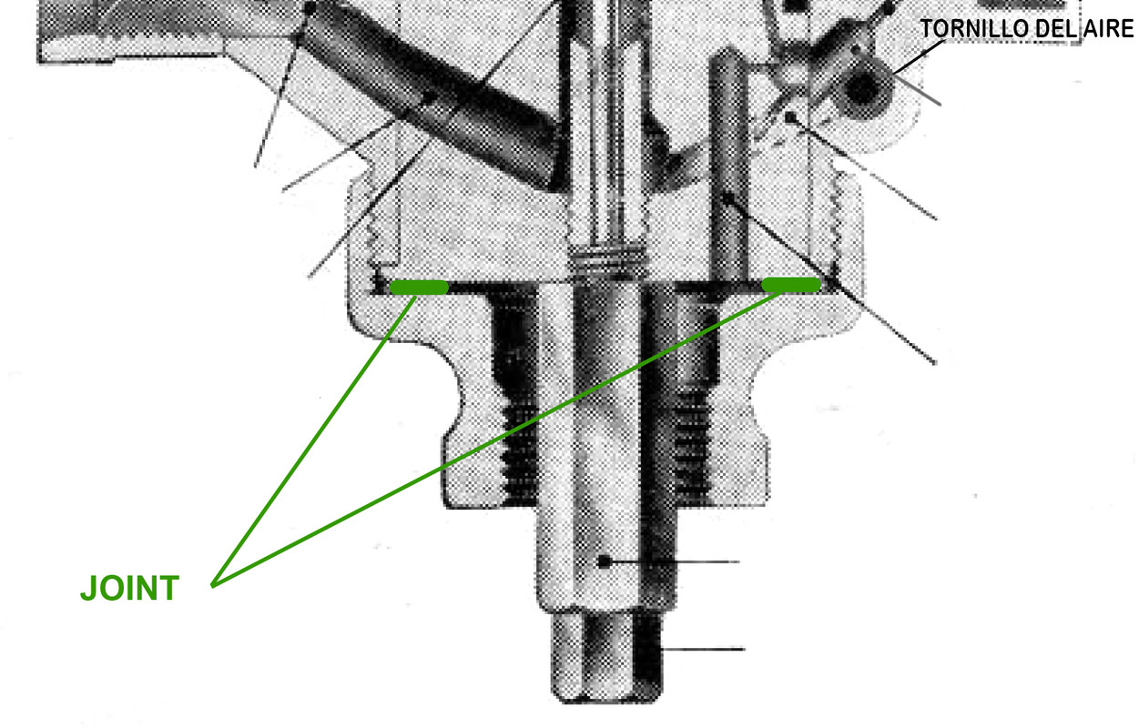

L'échancrure dont tu parles j'imagine que c'est pour placer correctement le bloc central en bronza du pilot jet qui a un petit téton , celui auquel j'ai fait une photo avec le numero 30 T et a qui j'ai ajoute en vert ce qui serait le joint.
Je te montre des images et après tu tires des conclussions sur l'endroit par lequel on peut fuir l'essence.
