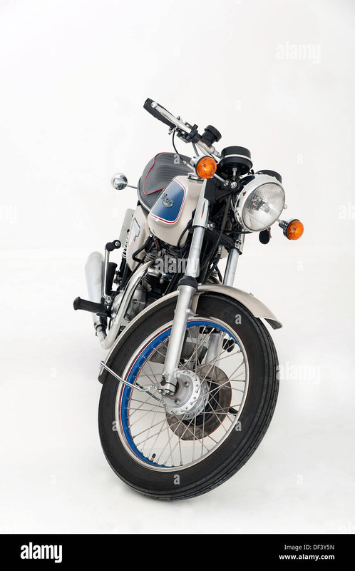

J'ai trouvé cette photo sur le net, il n'y en a pas beaucoup.
Des jantes neuves, je ne sais pas où tu peux trouver ça.

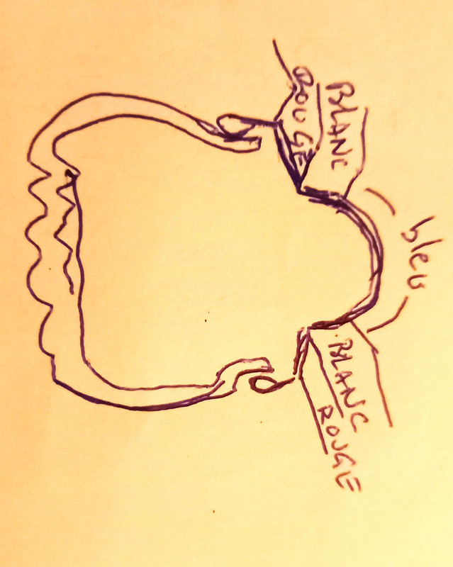

Et tu pourrais nous montrer une photo de tes jantes neuves?
Parce qu'il y a peut être (sûrement) une chance que :
- le bleu couvre la partie arrondie centrale
- le blanc couvre le flanc de la partie verticale de chaque côté de la partie arrondie
- le rouge couvre la partie plane entre la partie centrale et le côté de la jante.... Je m'explique :

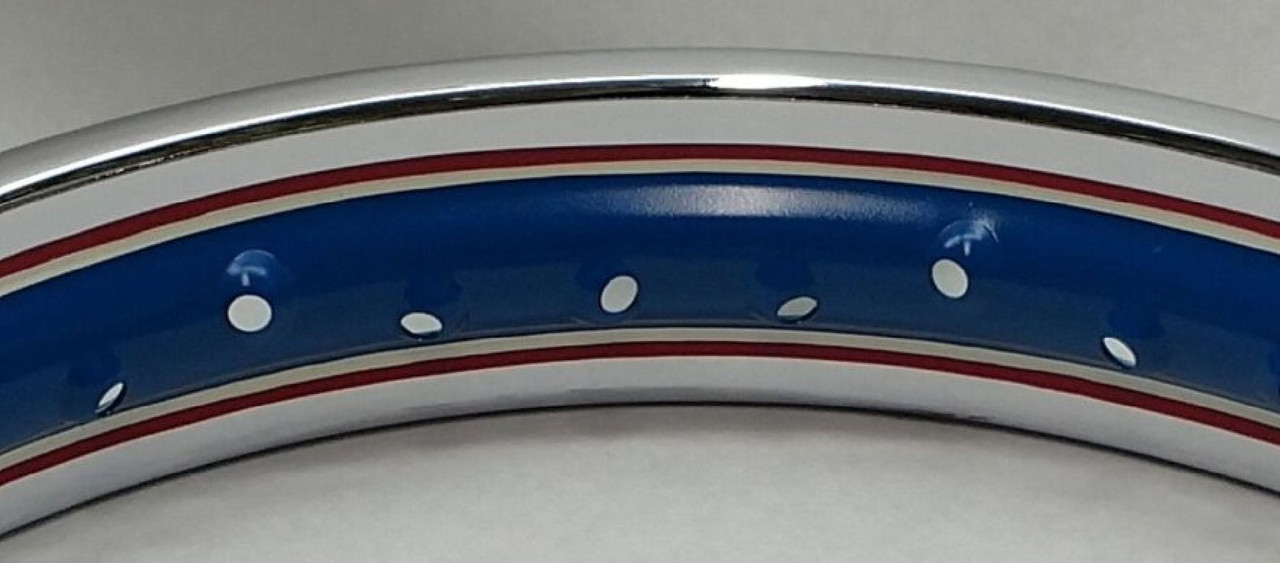

Voilà une autre photo du net.
On voit mieux les bandes de couleur. Je dirais que :
- le bleu prend toute la largeur de la partie arrondie et englobe les bases des rayons plus 1 ou 2mm
- le blanc et le rouge sont juste un filet fin de 1mm au bord du bleu
