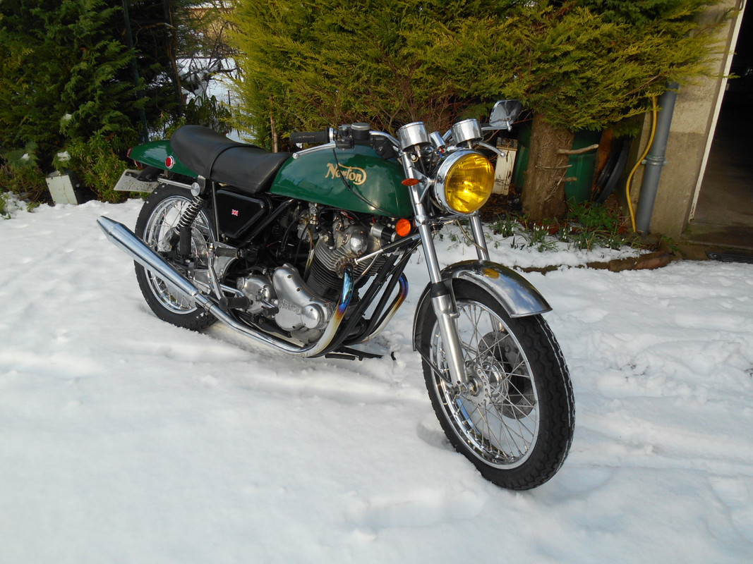

rappel : rouler avec des vm 36 c'est pas le pied .....je sais je roule comme ça avec ma Norton !!! (mais j'aime souffrir !)
et donc :
boisseau coupe :1,5 (ou 2,5 ) puits d'aiguille 159P2, aiguille 6dh3, gicleur 270 gicleur ralenti 40 clip 3...2crans en partant du bas , air jet 0,7
bon , ça fonctionne mais c'est on ou off (violent ) et mettre 2ressorts pour bien rabattre le put'1 de boisseau

ok,belle machine,j'ai les mêmes réglages...J'ai un filtre KN...qui demande peut être un gicleur de ralenti plus gros...?
Les coudes sont bien bleu,ça me rassure...
