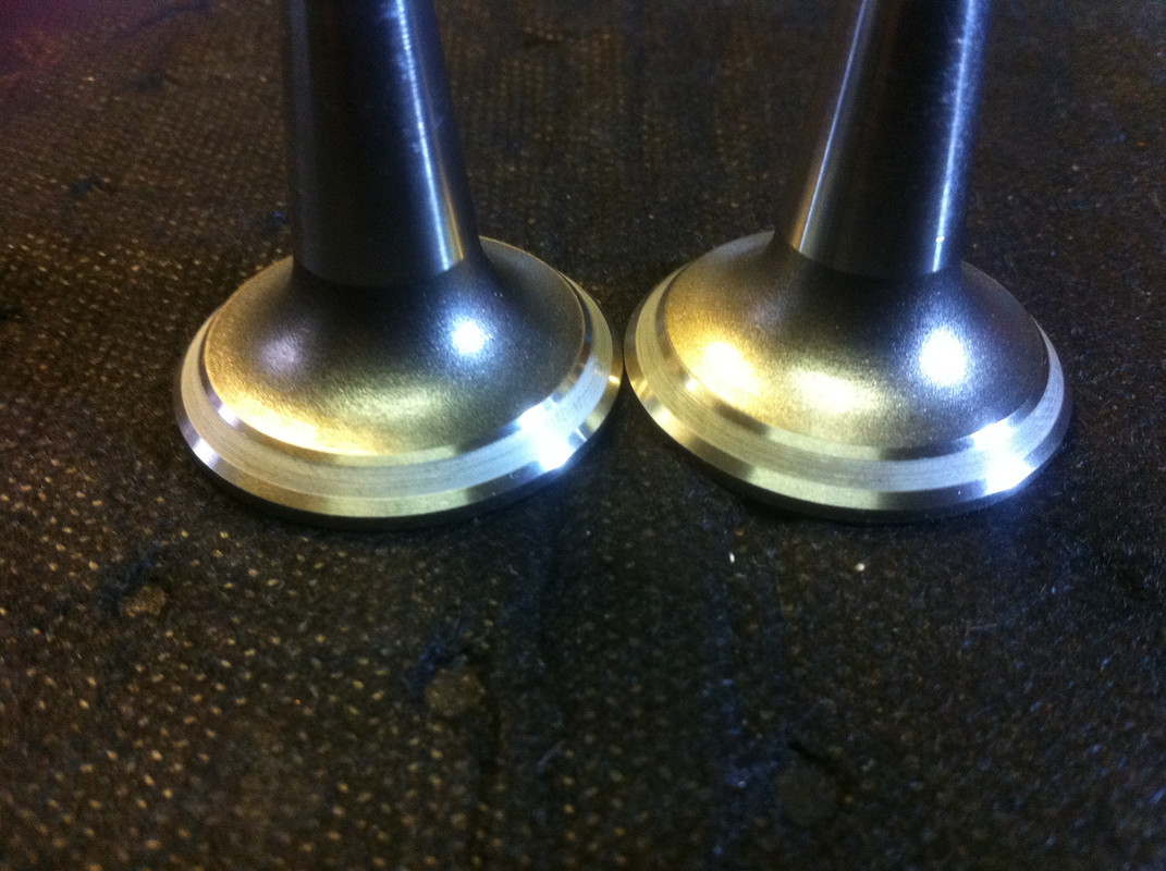

Rodage de soupape.
Comment est on sûr que le rodage (gros et fin) est fini et satisfaisant sans remonter les ressorts (pour éventuellement le reprendre si nécessaire) ?
Messages : 16683
Re: rodage
De ce que l'on m'a appris, dès que le grain fin passé révèle l'uniformité du passage tant sur toute la circonférence qu'en épaisseur de trait.
Qui ne doit pas être trop pépé épais, donc ne pas faire toute la surface de la rectification.
Ça me semble même un poil trop sur l'image ci dessus.
Messages : 11546
Re: rodage
Donc , j'arrête là (soupape neuve Jean Pierre)
