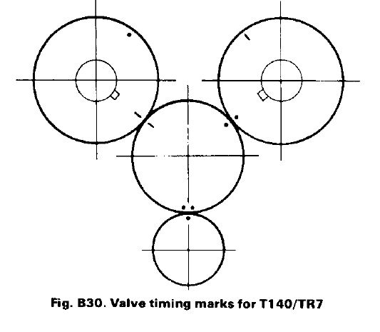

Je ne comprends pas bien ce à quoi tu veux arriver????
La méthode du lobe center est évidemment très bien (d'après ce que j'en ai compris, je ne l'ai jamais fait), mais pour remettre le calage comme l'origine inutile d'utiliser un disque et te compliquer la vie.
Il faut claveter les pignons d'arbres à cames au bon endroit (voir fig ci dessous) et utiliser les repères gravés sur les pignons. Si tu n'as plus ces repères gravés sur tes pignons, alors je ne peux pas t'aider.
D'origine c'est calé comme ça :

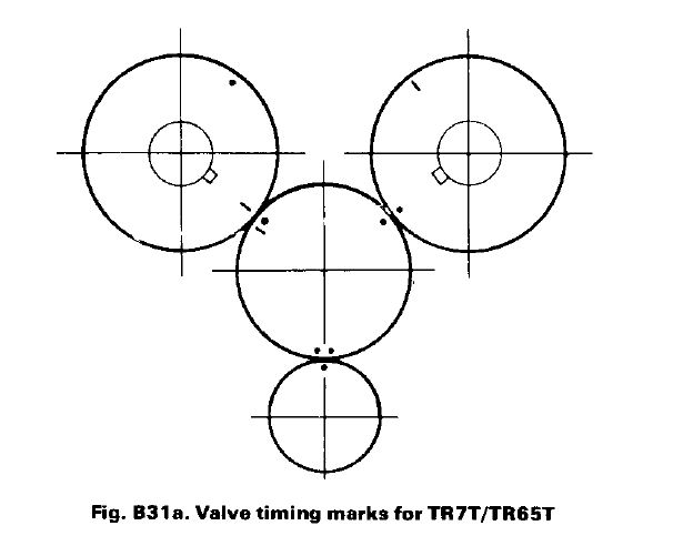

Merci beaucoup pour ces éléments. J'aimerai bien me contenter du réglage standard, c'est à dire en alignant les pignons comme sur le croquis du Haynes, mais les nombreux marquages sauvages au pointeau qui ont été faits ne me facilitent pas la tâche..... Je viens de trouver une photo de pignon neuf avec les repères bien visibles. Comme les pignons d'admission et échappement sont identiques (71-3666), donc avec des repères identiques aussi, je vais pouvoir déterminer ainsi quels sont les repères corrects sur les miens.
Le programme du week-end est déjà tout trouvé!
