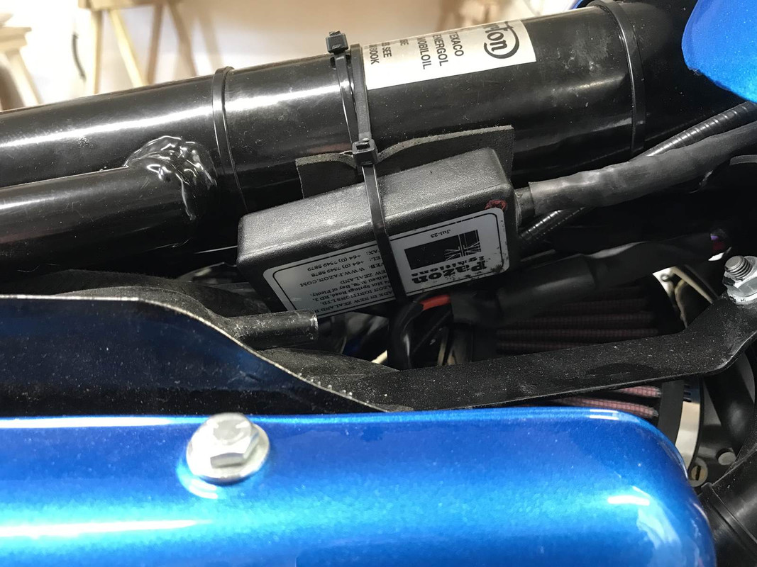

Moi je l'ai installé ici; peut être mieux protégé. Je me suis laissé dire qu'avec le Pazon et d'autres certainement la batterie doit être bien chargée. J'ai 12.5 volts et l'alternateur charge à 14.5 volts au niveau des cosses de batterie.
Je ne suis pas trop connaisseur mais il me semble que ça devrait le faire. Bon week end à tout le monde...
