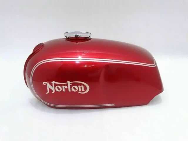

Concernant la couleur, elle ne doit pas être d'origine.
Les logos semblent plus gros, il n'y a pas les filets, et je n'ai jamais croisé ce type de vert...
Ceci dit, il semble y avoir des modèles sans les filets...
Après, si elle te plait comme ça, c'est pas un problème !

pas de filets de réservoir en 1970.
Messages : 4198
Re: j'envoie des photo
Richard a écrit : 16 mars 2024, 08:14 Hello,
OK !

Carte grise Février 1971, le premier propriétaires habitait à Londres ( il est vrai que j'ai le compteur en Miles ). Dans une optique puriste ( que je ne suis pas !) puis-je faire des filets jaunes ? MERCI

QUE C'est beau , ces filets. Je sens que je vais craquer !
