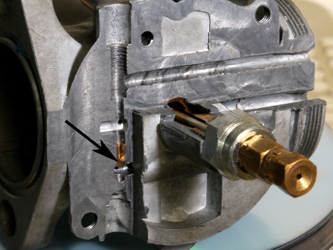

Re: Machine qui marche avec le starter uniquement
Publié : 30 mars 2024, 18:15
Derrière la vis de richesse (celle qui est horizontale), se trouve un gicleur indémontabeule.
Mais on peut y insérer un fil d'acier de 4/10 mm, genre un brin de câble d'embrayage de motoculteur, car il est souvent bouché,
c'est même sa maladie...
