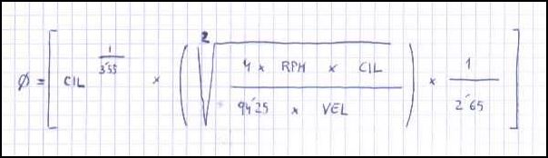

Juste je viens de lire un excellent document dans mes cahiers de notes sur le choix du carburateur d'une moto de course et il y a une date très intéressante, la vitesse de l'air sur le déflecteur du gicleur d'aiguille a maxime ouverture du boisseau (ou de la valvule de papillon), au moment que le moteur est dans son régime de plus haute puissance doit être de 9 m/s, c'est a dire, le plus important c'est le bore ou la taille du carburateur.
La formule c'est:
Ø : bore du carburateur
CIL: cylindré du cylindre
RPM: tours x minute du moteur au moment de maxime couple
VEL: maxime vitesse de la moto d'accord la transmission élue.
