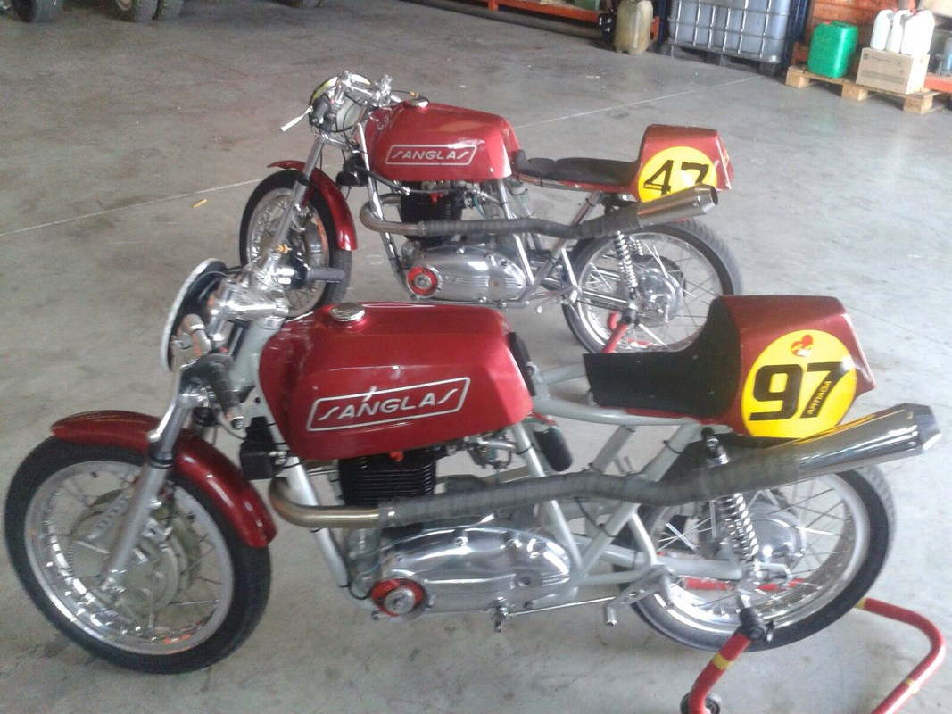

PS: je suis été pressent un fois que s'est teste sur un banc de puissance un avance électronique programmable très performante sur une Sanglas 500 de course. Un ami fait le circuit de courses de motos classiques espagnol et il est allé avec sa moto chez l'autre, un ingénieur qu'avait un banc de puissance chez soi, et nous avons vérifié que le moteur tolère très bien la programmation d'une courbe très agressive, avec 30º plus d'avance et encore plus (je dis un avance total supérieur a 50º). Nous avons teste aussi que pour une Sanglas 400 ou 500 normale (seulement pour se promener), on peut programmer un avance plus agressif en haut régime moteur et qu'au moment du démarrage (moins de 900 tpm), le calage soit le préconise pour le fabricant ou le retarder encore un petit plus pour réduire ou pratiquement éliminer le retour de kick et pour n’accélérer pas en excès le ralenti. En ce cas on peut programmer une courbe progressive d'avance plus agressive d'avance et très agressive a partir de 4000 tpm, toujours qu'au moment de démarrer ou en dessous de 1.000 tpm le calage soit quelques mm avant le PMH (c'est un moteur de course courte super carré), ou avec plus de retard pour éviter ou pour pratiquement éliminer le retour de kick au démarrage a froid.
