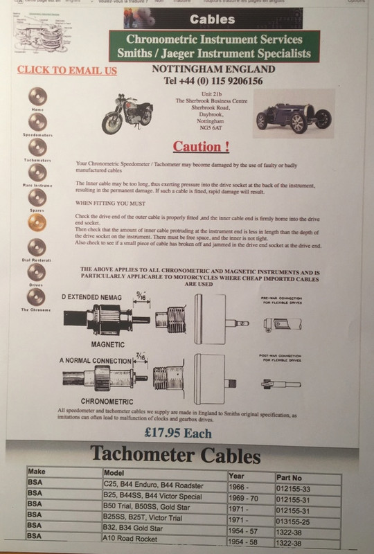

Ils sont dévissables. Ça c'est sûr je l'ai fait sur celui de ma B31.... mais tu ne seras pas plus avancé, à moins que tu pratiques l'horlogerie.
J'ai eu cette panne, la même.
Vérifie un truc : tu branches ton câble à la boite comme il est quand il est en fonctionnement (le câble bien enfoncé). Ensuite tu mesures la hauteur de cable qui dépasse de la gaine côté compteur . Si le câble dépasse de plus de 11mm, ce n'est pas le bon et il a abimé le compteur en usinant une pièce. Tu es bon pour l'envoyer chez Arthebise et rouler sans compteur pendant XXXX mois.
Consignes_SMITHS_CHRONOMETRIQUE.pdf
