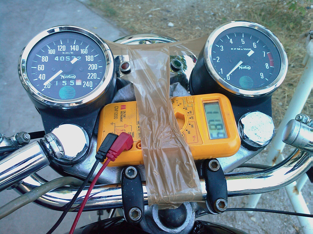

Je ne devrai que monter a nouveau sur ma Norton mon avancée sonde de test pour avoir une bonne mesure du voltage en route que j'avais monté il y a longtemps pour tester le courant de charge sans zener du regulateur-redreseur de Yam SR 250 sans activer son régulateur..., mais en ce cas avec le fil marron branche au rouge a travers de la masse pour activer le régulateur. :mrgreen:

Premier test: vérifier que le câble marron ait une résistance très haute en MOhm..., OK. Puis j'ai branche le câble marron au câblé rouge et..., par le moment rien s'est crame quand j'ai démarré et en principe tout charge bien, mais dans un limite donc le bon test doit se faire en route après de rouler quelque temps a pleine charge et que la batterie arrive a un courant de charge de 14,5 V , moment ou on doit y entrer le régulateur!
Maintenant je recharge la batterie chez moi pour commencer le test avec la batterie le plus proche a sa pleine charge chimie (2,2 V x 6 verres = 13,2 V). Le 1 et 2 de mai sont des jours de fête a Madrid et je ferai un roulage de test avec le vieux stator et le câble marron du régulateur-redresseur connecté a quelque part par première fois, ... s’impose rouler avec l'ampoule H4 éteint et n'oublier pas d'emporter un extincteur a portée de main! :mrgreen:
