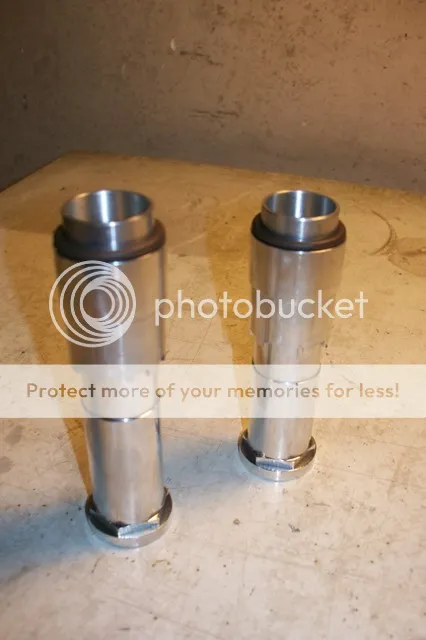

il existe des colonnettes alu réglables en hauteur !

Bonjour à tous, merci pour vos réponses.
J'ai bien compris face au problème que mes colonnettes n'étaient pas les bonnes, car trop longues.
Alors, après avoir minutieusement pris les côtes et l'espace entre culasse et cylindre, avec mon pote Jean Luc, grand merci à lui nous les avons raccourcies.
Nous avons fondu la brasure en bas pour démancher la douille du tube, bien nettoyé le tube de tout résidu de brasure, enlevé au tour 5 mm. Au tour après bon centrage afin de bien respecter l'angle de coupe. Nouvelle brasure à la bonne côte et c'est prêt pour le remontage. L'ancien propriétaire avait contourné le problème en creusant dangereusement les puits dans la culasse. Problème résolu.
