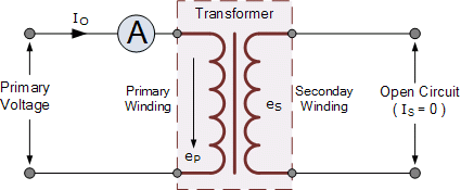

Re: Test Bobine
Le shéma classique d'une bobine simple MA12 avec rupteurs d'origine
Dans le cas d'une bobine double, le secondaire est isolé du primaire un peu comme un transformateur
