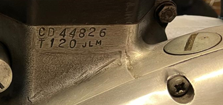

Bonjour les spécialistes,
Savez vous ce que veux dire :
T120 JLM écrit sur le bas moteur.
Je connaissais T120, T120R, mais pas T120 JLM

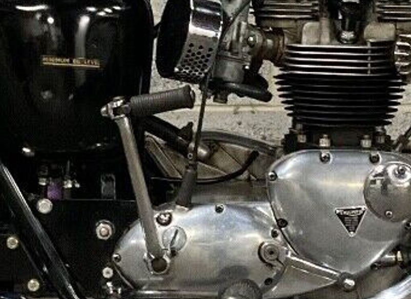

Moteur dont le numéro a été refrappé ... l'identification donnerait mars 1970 ...a-t-il le reniflard sur le primaire ? Il devrait avoir le filigrane Triumph sous le numéro ...

sur la mienne de 70 aussi, le 1 de T120 ne possède pas de barre oblique, en regardant sur le net cela semble le cas sur les autres.
C'est en effet refrappé, et pas de filigrane (bien estompé sur la mienne)

Reniflard ,Il me semble que ça correspond bien au T120 1970

Oui, c'est bien un moteur 70 ou après....

Ca réveille en moi un lointain souvenir .... ma 65 était frappé de lettres tout comme toi, SPK au cadre et moteur ,vague souvenir autour de quelques verres
que quelques préparateurs americain le faisait (a creusé ....) ,la mienne n'avait pas été refrappé au niveau des numéros ,juste ses lettres rajouté.
pour la soi disant éventuel préparation ... elle fonctionnait fort bien comme toutes triumph bien réglé !!! mais aucune préparation moteur!!!
