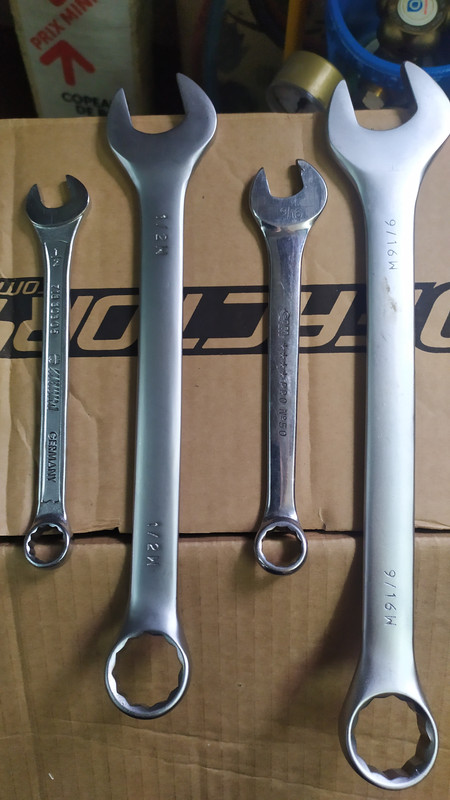

J'ai un petit suintement à l'embase du cylindre de ma T120R de 1968 et je voudrais resserrer les écrous, mais j'ai un clé 5/8 neuve qui a un léger jeu avec les 4 écrous externes, et celle de 9/16 c'est la même chose pour les 4 internes (est-ce les bonnes clés ?...) C'est bizarre qu'il y ait deux tailles différentes, mais bon, c'est les anglais. :roll:
Image Image
De plus on ne peut pas serrer avec le coté à œil et coté fourche c'est pas évident. :oops:
Y a-t-il un clé spécifique et quel est le couple de serrage ?. Je pense qu'il faut faire le serrage à chaud ?
J'ai vu qu'il existait des écrous 12 pans et la clé prévue peut peut-être passer plus facilement. Peut-on les monter et si oui où trouver la clé qui va bien ?

en 1969 passage de la visserie aux normes internationales US (enfin pas tout) cette norme est UNF et UNC et cela avec des normes de dimensions d'outillage ,avant 69 les normes sont différentes donc les clés aussi
il faut du withworth pour les normes qui sont du CEI et autres british standard

J'ai déjà ça que j'ai achété chez Louis et je pensais avoir une bonne base :!:

une image est plus simple ,les clés de droite sont withworth celles a gauche unified

Pour les écrous 12 pans, je ne sais pas si c'est possible d'en mettre sur la T120. C'est ce que j'ai sur la T140 et je les serre avec une clé à œil de 1/2" impérial que j'ai meulée pour qu'elle passe avec le cylindre.
Ça c'est pour les 4 écrous internes. Pour les 4 écrous externes une clé à fourche de 7/16" impérial est ce qu'il faut (le côté œil de cette clé ne passe pas , curieusement, sans doute une déformation de mes écrous).
Imperial = UNC et UNF.
On ne va pas répéter encore et encore la différence entre les différents standards anglais de filetage.
Il existe d'autre standards américains de filetage coniques (utilisés chez Harley pour les robinets d'essence)
https://www.air-techniques.fr/rob/blog/ ... ndustriels
Je te renvoie à cette page du MAC, hautement essentielle et qui suffit pour nos anglaises.
https://www.motos-anglaises.com/techniq ... /visserie/
Et, pour les clés, à un sujet longuement débattu sur les clés Whitworth et BSW :
viewtopic.php?p=396991&hilit=Whitworth%2A#p396991

Si je comprends bien j'ai une boite avec des clés en pouces mais "Unified" et non "Withworth". C'est donc pour ça qu'il y a un léger jeu.
Il ne me reste plus qu'à investir également dans des clés Withwoth (avec le W derrière la taille...) .
