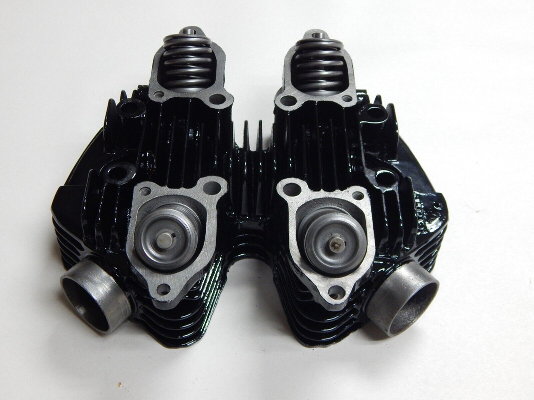

je recherche pour ma 6T de 1952 une culasse de reference E 2896
sur Ebay il y ce Cylinder head qui me parait en très bon état avec 5 ailerons
pensez vous qu elle corespond

Hello Claude,
C'est une culasse de T110 fonte, aucun problème pour la mettre sur une 6T.

Sans rien changer ?

C'est pas forcément une culasse de T110,même avec 5 ailettes,il y en a eu avec 5 ailettes plus épaisse que celles des T110,et des soupapes plus petites !

Oui effectivement, celles des dernières 6T fonte, mais pareil, tout compatible sans rien changer.
