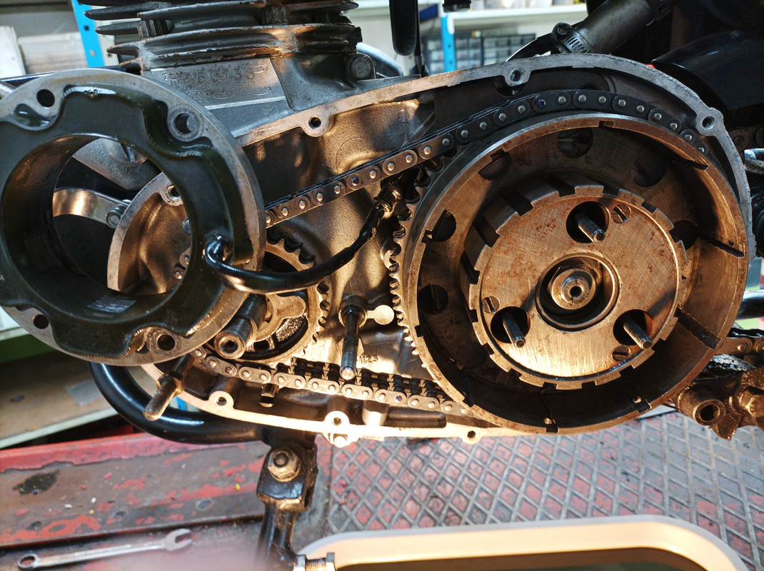

En fait, ce n'est pas le sujet de ce message. Il y a quelques temps, un ami de longue date, grand amateur d'anglaises lui aussi, m'avais demandé le lui monter un Trispark sur sa Daytona. Pure formalité expédiée sans problème mais à l'occasion de l'essais j'ai déterminé un bruit clairement inapproprié qui me semblait provenir de la transmission primaire, une tension de chaine sans doute à peaufiner. Pas du tout, la chaine me parait beaucoup trop tendue alors que je m'attendais à devoir la retendre résultat et, pour en avoir le cœur net, ouverture du primaire. Tout a l'air en excellent état, la chaine à bien ses 78 maillons, le pignon ses 26 dents, l'embrayage est comme neuf, tout semble parfaitement monté mais jugez plutôt sachant que j'ai même déposée la lame du tendeur. On arrive à la faire bouger de 3 ou 4 mm en forçant.
Jamais vu ça depuis... je ne sais même plus. Renseignement pris, cette chaine a été changée il y a 3 ans et n'a pas parcouru plus de 1000 km depuis. Donc chaine neuve adaptable aucun marquage dessus, vient-elle des indes, de chine, voire de Corée du nord je n'en ai aucune idée, ce qui est sûr c'est qu'il ne me parait pas très prudent de continuer comme ça. Alors question qui tue, l'un d'entre vous a-t-il été confronté à ce genre de problème en montant une chaine primaire neuve.

Mesurer le diamètre des rouleaux pourrait être un indice, puisque le reste a été contrôlé.

J'ai eu le souci sur mon T100 ... un poil de jeu à froid, et la chaine prenait de la tension à chaud.
J'ai remis une autre chaine neuve Reynold ce coup ci , pareil.
Comme l'embrayoire était neuf, j'ai pensé à la couronne avec un diamètre primitif de la couronne un poil fort.
J'ai déposé le tendeur et j'ai tourné un peu comme ça, puis le jeu est devenu normal ....
Mais ça reste bizarre

ET a écrit : 18 juil. 2024, 21:59 J'ai eu le souci sur mon T100 ... un poil de jeu à froid, et la chaine prenait de la tension à chaud.
Donc tu as eu le même problème que moi si j'ai bien compris ton message. Tu as monté une chaine neuve Reynold, ce qui n'a rien changé et tu as remonté la transmission sans le tendeur en te disant, J'imagine, ça va se faire. C'est audacieux, je n'aurais pas osé, mais à te lire ça a fonctionné. Tu parles d'une couronne neuve avec un diamètre pet-être un poil trop fort et cela m'a donné une idée. En furetant sur les différents sites de vente en GB, sur Feked.com ils ont mis une photo de cette couronne 57-1570, 58T surmontée d'un réglet qui semble indiquer un diamètre de 7 " soit 177.8 mm. Je suis allé immédiatement mesurer le mien, avec un pied à coulisse cette fois et, il affichait 179.2 mm. Je leur ai envoyé un message leur demandant de me confirmer cette cote de 177.8 mm. A cet instant j'attends leur réponse et j'espère qu'elle ne va pas trop tarder. Qui sait, peut-être une piste

La première couronne que j'ai monté était une couronne en alu ... inmontable ... la chaine étaient tendue comme un string ...
La deuxième couronne (neuve aussi) présentait une absence de tension dans la chaine, mais vraiment pas beaucoup de jeu.
Du coup, à chaud, il y avait un peu de tension à cause de la dilatation des carters.
Je n'ai jamais pu comparer avec une vieille couronne car mon moteur est un assemblage de pièces diverses
Il faudrait une couronne NOS pour être sûr ... ou le plan d'origine.
