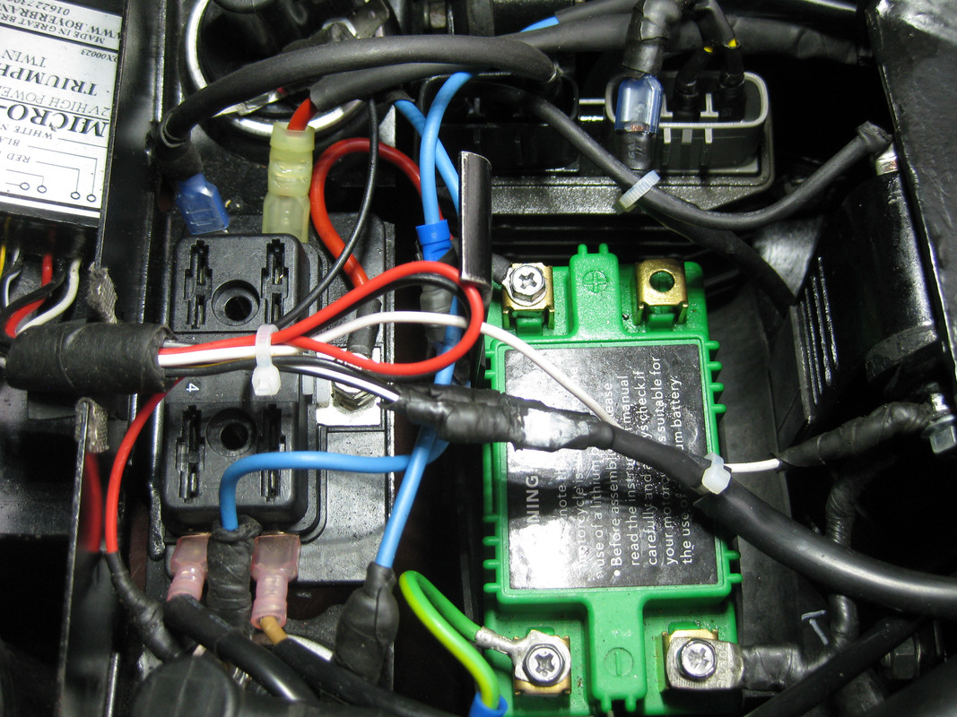

Arrêt mi distance pour s'hydrater 1/2 H démarrage quelques essais / quelques kms pour une frite 1X :lol: j'enlève les fusibles j'ai pas d'antivol démarrage plus rien batterie 0,80 V :shock: / assistance panne booster et retour par voie rapide / batterie 13,38 V
Réflexion constatation
Pour moi il y a du avoir une interruption dans le circuit de charge, ou qu'au arrêts (j'ai 2 circuits directs) sans constats visuels il y a une consommation.

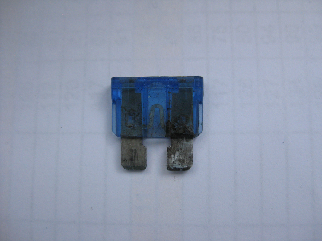

De plus, voir photo il y a une surchauffe fusible de charge 15 A et il semble que les bornes soient corrodées le fusible n'est pas rompu, j'ai eu le même phénomène sur le fusible 10 A sur le circuit clignotants klaxon.

J'ai pas précisé que j'ai une batterie lithium
Je vais mettre les fusibles voir si il a une perte, ensuite cotrônler le régulateur, pour terminer je vais contrôler la chute de tension en statique avec le phare allumé.
Cela ne règle pas mon problème pourquoi mes fusibles ont une tête de métal corrodé.

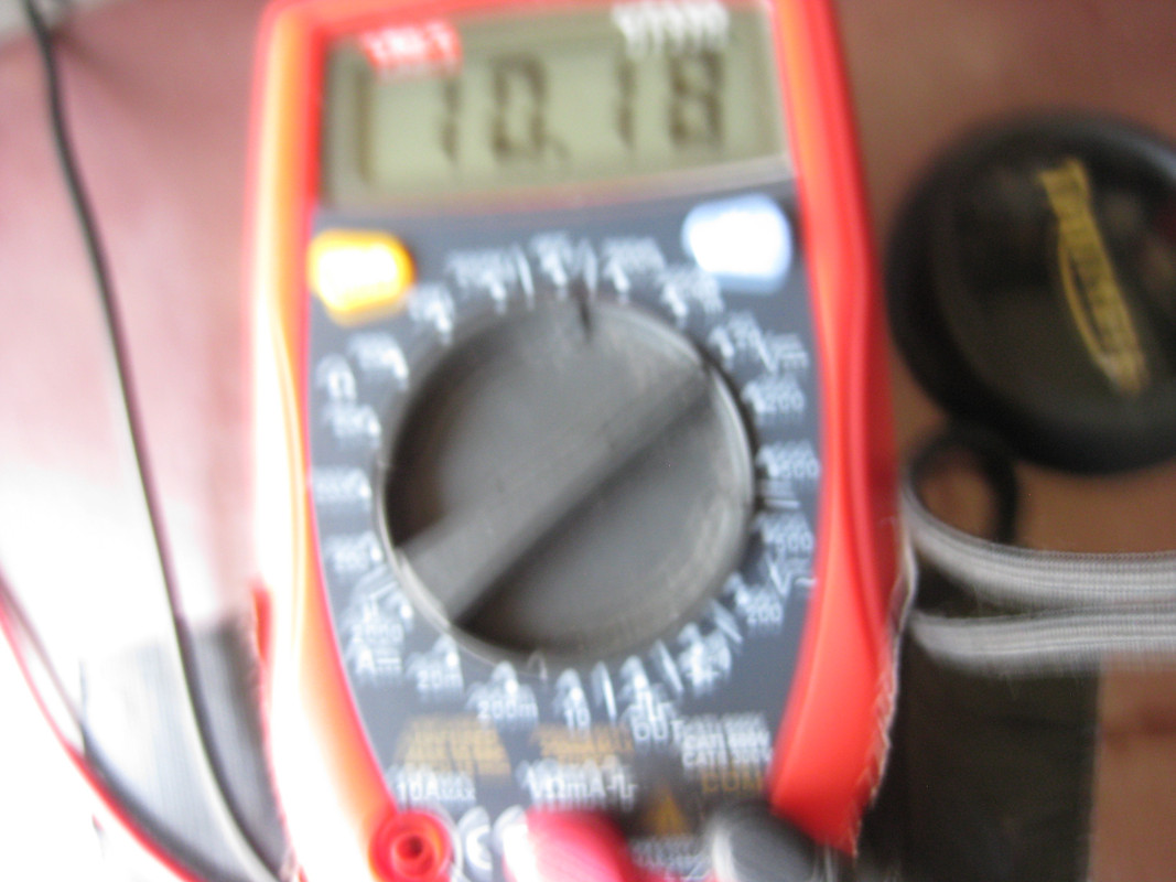

Alors contrôle du régulateur à 3500 T/M = 10,18 Volt :shock:
Ce qui me met le doute, panne plus de batterie 0.81 V. dépannage et retour domicile rapide +/- 90 kms à 5000 T/M et 13.38 V. ? cela signifie il que le régulateur a fonctionné plus haut dans les T/M ?
J'ai relevé les valeurs du régulateur si je suis claire

Pachi on se comprend mal j'ai fait comme tu indiques
1 moteur à 3500 tr/min le voltmètre est à 10.18 V. à la batterie.
2 moteur coupé j'ai déconnecté le régulateur MOSFED et j'ai relevé les valeurs avec le multimètre en position continuité.

10,18 V à 3500 tr/mn ce n'est pas normal, je me demande si ce n'est pas la batterie HS qui écroule la tension, ou il y a un problème dans le circuit de charge par exemple une phase sur trois de coupée.

La batterie Lithium a 2 bornes + et 2 bornes - sur ce modèle, la continuité est bonne entre bornes ?
A vide, moteur à l'arrêt, elle fournit quelle tension ?
