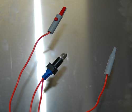

Un simple fil ( de 2,5 mm²) muni de 2 pinces crocodile est déjà un outil efficace !
Le faire de longueur suffisante pour accéder partout sur la moto 2 mètres c’est bien !
Une lampe témoin ajoutée en série va perfectionner mon outil !
Si en plus je rajoute une alimentation autonome par pile je n’ai plus besoin de la batterie de la moto pour faire les tests.

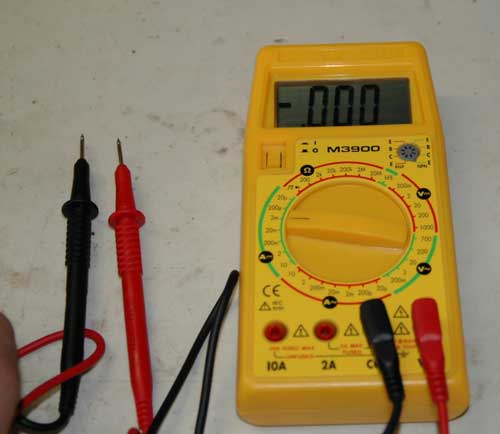

Le nec plus ultra est le multimètre digital (numérique) ou analogique (à aiguille) chacun ses goûts ! Ayez une préférence pour le digital il évite des erreurs de lecture !
22 Euros environ en grande surface et largement suffisant en précision.

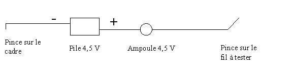

4°/ Utiliser le montage fil + pince croco + pile + ampoule
Si l’ampoule s’allume défaut d’isolation du fil concerné : gaine du fil abîmée qui touche la masse (le cadre) quelque part, vérifier le faisceau. Si on a un multimètre en position Ohm mètre on doit trouver une résistance infinie, sinon il y a court circuit.*

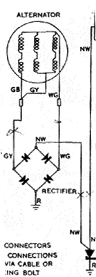

Schéma d’un circuit de charge classique anglaises des années 60/70, ici à gauche, un alternateur monophasé à 3 bobines, le redresseur pont de 4 diodes (dit pont de Graetz) et en dessous la Zener.
La diode a la particularité de ne laisser passer le courant que dans un sens.

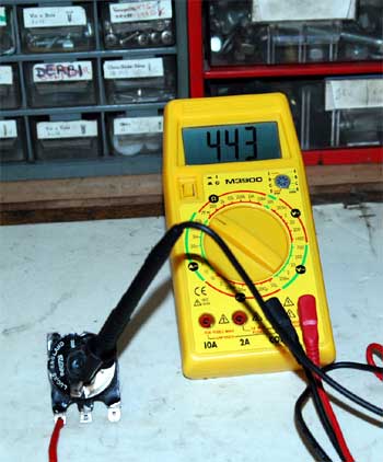

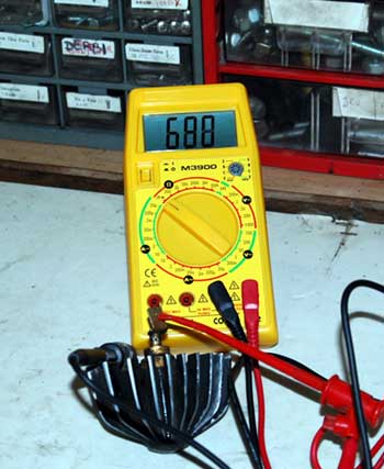

 Contrôle de la ZENER (régulateur)
La tension. En pratique simple on va tester son intégrité avec le multimètre en position ohm mètre ou test diode s’il en est pourvu. En branchant le fil + rouge du multimètre sur la borne de branchement des fils et le noir sur la masse le courant passe valeur de résistance voisine de 20 kohms
en test diode la chute de tension est d’environ 700mv
La Zener est une diode qui a la propriété de limiter la tension
En inversant les polarités la résistance est infinie

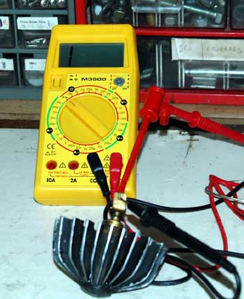

Contrôle du Redresseur (Pont de diodes)
Si moto avec positif à la masse

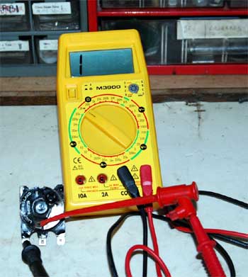

On va tester simplement qu’elles ne sont pas claquées : entre la masse, fil noir branché sur la cosse du haut ou l’écrou de fixation et les autres cosses testées alternativement avec le fil rouge le courant doit passer
En inversant les fils du multimètre on doit avoir une résistance infinie
Dans le cas d’une machine négatif à la masse les diodes sont montées en sens inverse sur le support, donc inverser les mesures précédentes !

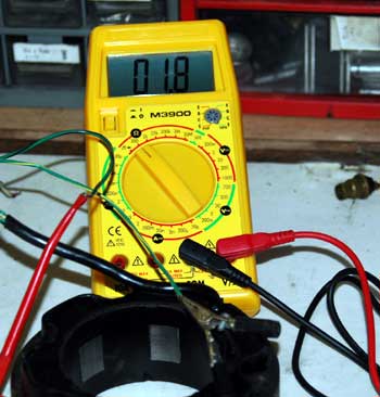

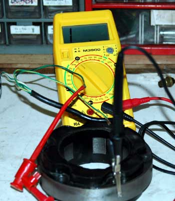

Vérification à l’ohm mètre entre les fils des bobinages et la masse du stator on doit avoir une résistance infinie.
Sinon court circuit stator bon pour la poubelle !
Entre les fils des bobinages résistance d’environ 2 ohms
