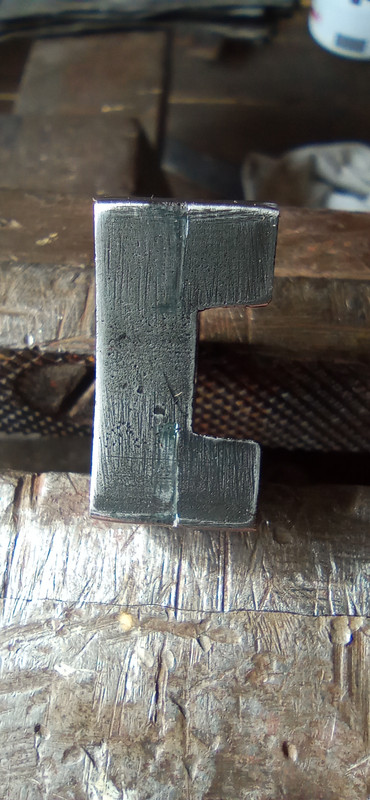

Hello,
toujours ce problème de sélecteur qui n'accroche pas en voulant passer la deuxième.
J'ai changé le cliquet et le ressort par du neuf, mis une plombe pour régler le ressort.
Je ne sais plus quoi faire à se demander si c'est vraiment ça qui déconne !
Photos de l'ancien cliquet.
Re: Problème passage de vitesse
Publié : 02 oct. 2024, 09:49
c'est le genre de truc qui prend la tête ,plus on cherche et moins on trouve
Publié : 02 oct. 2024, 09:55
par Richard
On pourrait se dire que si le problème persiste c'est que ce n'est pas le ressort du cliquet !?!?
Je vais revendre une moto et acheter une boîte neuve !
Publié : 02 oct. 2024, 10:20
Est ce que le ressort ne se déformerait pas à l'usage.... 40kms et il prend une autre forme défectueuse?
Mauvaise qualité d'acier à ressort?
Publié : 02 oct. 2024, 14:26
Non, ces ressorts ne doivent pas se modifier sans autorisation ! :roll:
Peut-être as tu aussi un souci sur les crabots ? Les autres pièces du mécanisme de sélection te paraissent en bon état ?
Pas trop d'usure?
