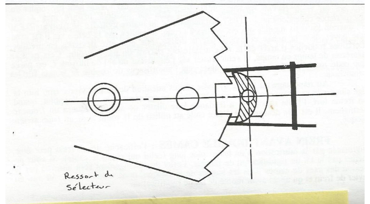

L'idéal serait - selon mon expérience - que le ressort touche à peine pour le maintenir , effleurer est le bon terme, équitablement au dessus des dents du ratchet.
Sur Access Norton, ils préconisent même que le ressort ne touche pas le pawl, comme sur les images ci dessous:
