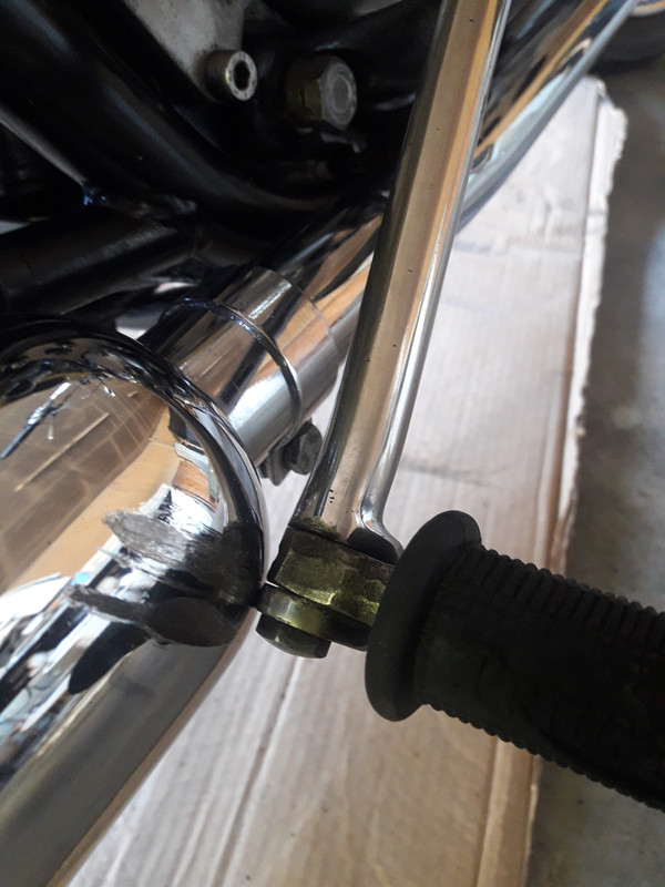

Bonjour. Pouvez-vous m'aider à résoudre mon problème de kick qui frotte sur le pot d'échappement principalement à son retour. il faut alors l aider à remonter car il est coincé (voir photo). Je pense que le problème est du au changement de pot par l'ancien propriétaire. Auriez vous une solution sans parler de chager de pot?. Merci

regarde l' ancrage du pot sur la patte d' attache, fais le passer sur l' arrière de cette patte.

Merci Loic mais ce n 'est pas le boulon qui touche c'est le pot.

Flichy a écrit : 14 août 2024, 16:24 Merci Loic mais ce n 'est pas le boulon qui touche c'est le pot.
C' est bien ce que je te dis, ton pot est trop déporté sur l' extérieur...
Revois son ancrage sur le cadre.
