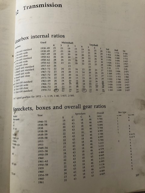

Je trouve l’étagement des rapports de boite peu idéal sur ma Triumph 650. Je trouve les rapports un peu courts.
Lors du dernier remontage de la boite séparée, j’ai relevé le nombre de dents présentes sur chaque pignon. Ça donnait ça dans l’ordre 4,3,2,1 :
Arbre primaire : 25, 23, 20, 16
Arbre secondaire :19, 22, 27, 30
Ayant toujours été fâché avec les chiffres, je n’ai jamais bien compris comment on calculait les rapports de boite et la page Transmission du Triumph Twin Restoration ne m’aide pas beaucoup. C’est pas la salade de pignons, pour moi c’est la salade de chiffres…comment comprendre tout ça ?
Quelqu’un peut-il éclairer ma lanterne ?

Merci pour ces premières réponses. je connais le principe du changement de démul finale. C'est les rapports de boite que j'aimerais comprendre.
wide, close, standard et les 3 dernières colonnes du tableau (3rd, 2nd, 1st)
