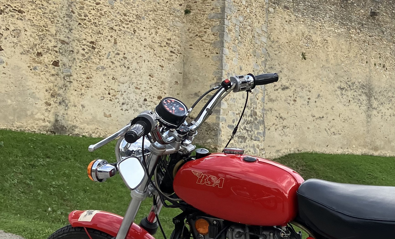

J'ai fait un retro " sous guidon " avec un rétro de bout de guidon ( arrangé façon mimile )
Pas mal, vibre moins , bonne visibilité
Hic : les phares des suivants malapris en direct ... bon ...
?? Svp quel retro trouver qui puisse se monter dans le trou de la cocotte Lucas ??

Salut,
tu monte un rétro standard avec une tige de 8mm.
Ça se visse direct. Si le pas est foiré comme les miens, tu peux le refaire avec des helicoils, ça va bien.

Merci Ivanoff
Faut trouver un rétro assez court il ne faut pas qu'il cogne le reservoir ... doit y avoir des modèles spécifiques .... va savoir
