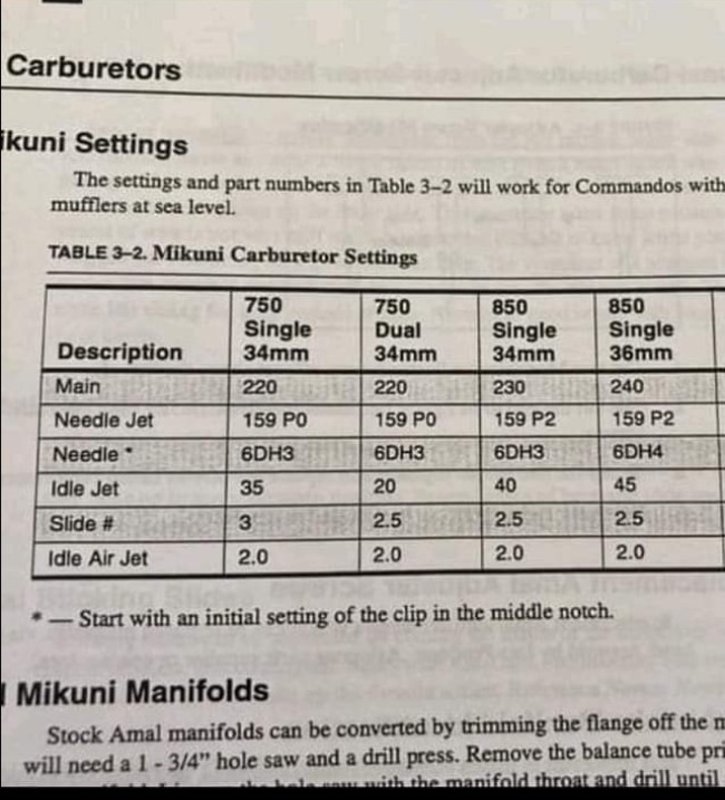

Mikuni 36mm sur Norton Commando 850c.c., sur une Commando 750 c.c. on déconseille monter un Mikuni plus grand de 34 mm.
main jet 240
needle jet 159P2
needle 6DH4
pilot jet 45
slide #2,5
idle air jet 2
(Origin de l'information: Jeffery Diamond, et plus ou moins c'est la meme configuration de ton Mikuni 36mm)

Bien vu..., je prends note pour le gicleur d'haute..., et par première fois j'oserai monter un 220 sur mon Mikuni VM34. J'ai la mauvaise habitude de confondre la manière de numéroter les gicleurs de Mikuni avec la manière des Amal, et pour ce que j'ai entendu, les deux sont différentes.
