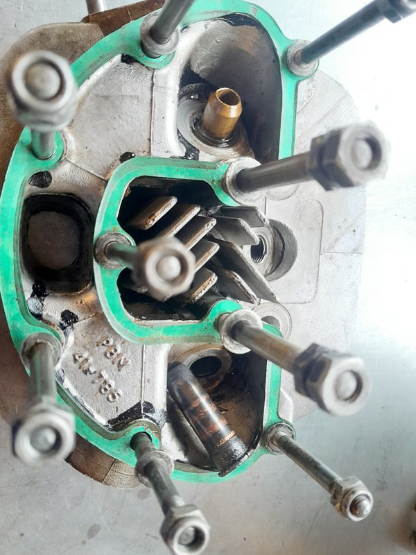

Surprise en haut :
Guide soupape d'échappement baladeur, complétement libre :

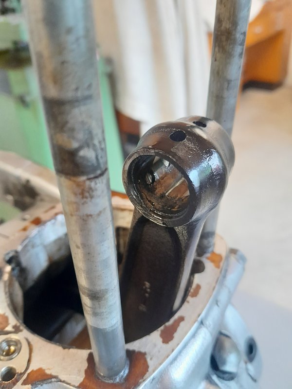

Bague de pied de bielle pas très en forme :
La bague est décalée vers l'extérieur et elle a tourné, donc passages d'huile bouchés :

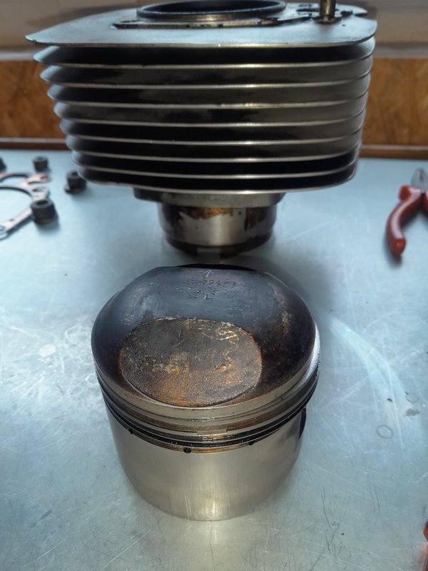

Pas de mal plus loin apparemment, piston et cylindre sont en bon état :
Une bonne révision de la culasse est à prévoir. C'est courant les problèmes de guide soupape sur les mono unit ?
Re: Révision B44
Publié : 27 sept. 2024, 21:02
J'ai eu un guide baladeur sur un C15 unit , il y a longtemps . Sinon, jamais eu de problèmes de guides sur mon B40 et le 50 ...Mais des soupapes niquées sur le B50, oui !!!!
Le clips qui cale le guide a disparu corps et biens ???

Pas de traces du clip, il a disparu.
Beaucoup de limaille de bronze dans la culasse, peut-être qu'il y avait des morceaux du clip avec.

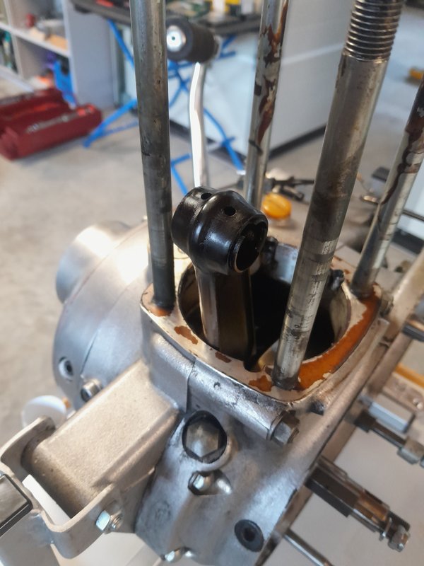

J'avais un peu mis ma B44 de côté pour d'autres occupations et j'ai repris la révision du moteur ces dernières semaines.
Démontage complet, pour contrôle et remplacement des roulements, pas vraiment de mauvaises surprises, c'est plutôt rassurant
Quand même un soucis avec le vilebrequin. J'ai nettoyer l'épurateur centrifuge, OK à ce niveau mais le passage d'huile à l'intérieur du maneton droit semble bouché.
Si je pousse de l'huile avec une seringue à travers la soie, elle ne sort pas au niveau du roulement de la tête de bielle.
Il y a un moyen de nettoyer ça sans désassembler le vilebrequin ?

J'ai eu le problème sur un vilo de B31... conduit partiellement bouché. Je m'en suis sorti à l'air comprimé, mais vilo désassemblé.
Et tu devrais vraiment solutionner ça, sinon le maneton va se détruire.

Pas mieux qu' Elmo, pas de miracle ....tu as intérêt à désassembler ...et voir ce qui bouchonne ...imagine que le maneton aie tourné dans la masse .... :oops:

Y a une clavette , non Gigi? Je ne me souviens plus.
Mais même si l'huile rentre , il faut impérativement qu'on la voit ressortir.... facilement , sans envoyer une pression à la seringue de dingue.

Insiste quand t'envoies de l'huile à la seringue car il y a du volume libre entre la bielle et le maneton , entre les rouleaux.
Mais au bout d'un moment il faut voir l'huile couler de chaque côté de la tête de bielle.

Gagné ! Il a fallu vraiment insister avec la seringue et l'air comprimé mais c'est réglé, le passage d'huile est OK
Après un bon rinçage avec de l'huile propre, c'est bon pour le remontage.
