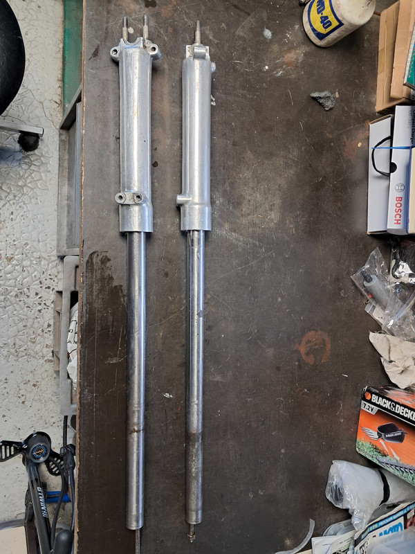

Bonjour à tous.
Après le soucis de dynamo que je n'ai pas encore résolu, ma fourche se coinçait en compression, du coup je l'ai démonté ...les tubes sont morts rayés de partout et le côté gauche coulisse très difficilement.
Mais je suis bloqué dans le demontage.
Comment désolidariser le tube du fourreau.
En tirant pour arraché le spi et la bague de coulissement ?
oui, c'est la seule méthode, hélas !
pense à enlever les vis qui tiennent la partie hydraulique en place dans les bas de fourche
tout en haut sur ta photo, là où vient se loger l'axe de roue

J'ai une des vis sous le tube qui tourne dans le vide, sur les japonaises on peut bloqué la pipe d'amortissement par l'intérieur
en bricolant un outils, mais la avec la tige qui dépasse, je vois pas trop....

Impec pour la vis de blocage, ça a marché, j'ai réussi à virer difficilement les spi mais maintenant c'est les bagues de friction qui sont en plastique qui posent problème. En effet quand on tire sur le fourreau pour séparer le fourreau du tube, le choc est amortis par les ressorts qu'il y a à l'intérieur.
J'ai eu beau chauffer au décapeur rien ne vient...
J'ai penser à faire plein de trous dedans pour les détruire mais s'il y a une autre solution....

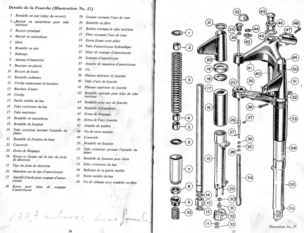

complément d'info !
c'est le manuel que j'avais pour ma 16 MS en 57 !

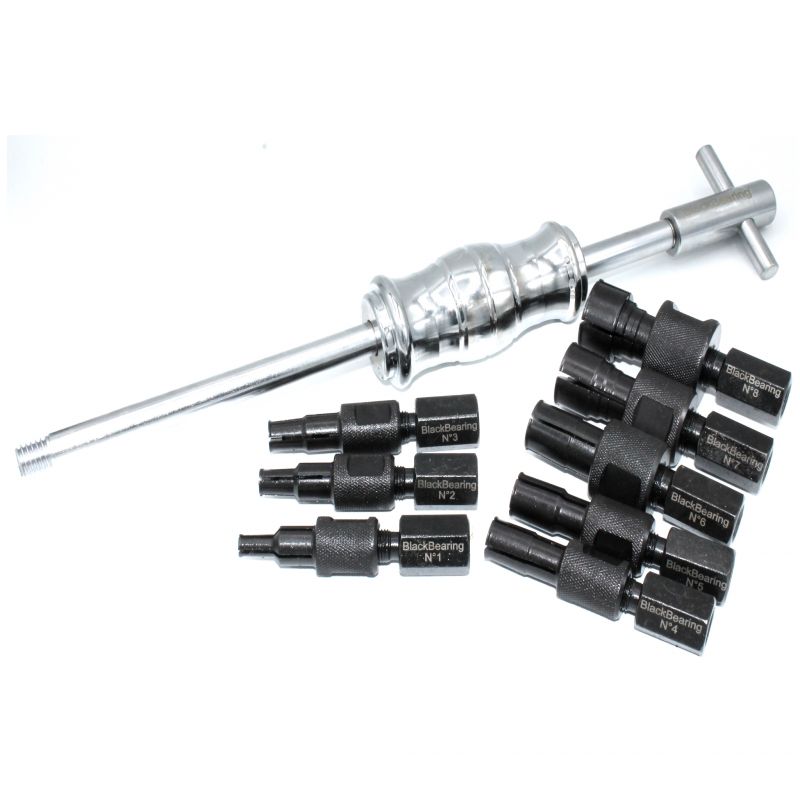

Si tu peux te faire prêter un arrache roulement à inertie, tu seras sauvé...
Voilà le principe:

Le problème est que je ne peux pas séparer le tube du fourreau car quand je tire dessus pour les séparer le ressort à l'intérieur amortis le choc et du coup les bagues ne veulent pas sortir....
Pour le spi j'ai fait deux trous et mis deux vis à bois et c'est sorti facilement...
Je ne voudrais pas abîmé les fourreaux, pour les tubes pas grave ils sont morts....

Oui les vis sont enlevé, même en tirant je n'arrive pas à déboîter tube du fourreau. Le ressort 10 en appuis sur la pièce 13 doit normalement extraire la bague plastique 9 en tirant dessus..mais ça bouge pas.

Tu as bien enlevé la pièce vissée number 7 ?
Re: Demontage fourche Ajs 18S
Publié : 02 oct. 2024, 23:11
par Nonoflat
Oui la pièce 7 est juste le cache Chrome qui se visse dans le fourreau. Je pense que cette bague de coulissement en plastique qui empêche le demontage c'est "souder" au fourreau, peut être déformée car le tube a du mal à coulisser.
Je vais essayer de la détruire pour sortir ce tube...
